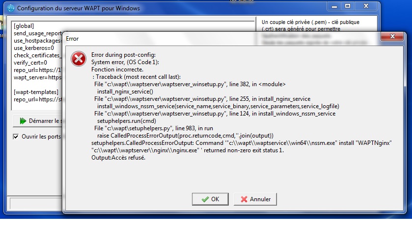

Lorsque j'essaie d'ouvrir la console WAPT, j'ai systématiquement un message d'erreur et l'ouverture est impossible.
Je vous joins une capture d'écran.
Pourriez-vous me dire comment régler ce problème svp ?

D'après la capture d'écran que vous avez joint à votre message, il semble que vous soyez entrain d'installer la version Windows du serveur WAPT, et non la console WAPT.

est ce que vous avez les UAC activés? Est ce que le fichier nssm.exe indiqué n'a pas été "mangé" par un anti-virus glouton? Est ce que vous n'avez pas quelque chose qui écoute déjà sur le port 80 ou 443?
