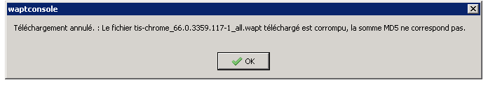

Bonjour à tous,
J'ai voulu télécharger le paquet Google Chrome mais celui ci semble avoir un problème
Voir fichier joint.
Avez vous le même problème de votre côté, je suis en Wapt 1.3.5.0
Merci de votre aide.

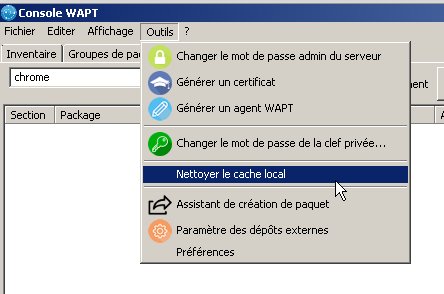

C'est bon chez moi
Il faut peut être nettoyer le cache local
Sinon c'est que la somme après téléchargement n'est pas bonne.
- clear cache.jpg (28.81 Kio) Consulté 19831 fois

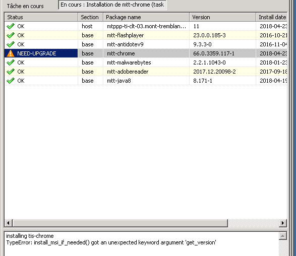

Merci pour ta réponse, mais même après cache vidé cela ne fonctionne pas donc je l'ai téléchargé directement du site pour le mettre dans mon dossier dev puis importer à partir d'un fichier pour le mettre dans ma liste.
J'ai lancé l'installation du packet mais il ne se termine pas et j'ai l'erreur à voir dans le fichier joint.
Je ne peux pas télécharger celui de la fourmi car il faut avoir la dernière version du serveur WAPT. Le package Chrome est il différent d'une version a l'autre du serveur WAPT ?
Knpc
- erreur chrome.png (14.96 Kio) Consulté 19821 fois

Merci d'avoir mis un nouveau paquet mais toujours le même problème pour le télécharger. j'essaie par exemple Flashplayer et le paquet se télécharge correctement.
Pour Chrome j'ai la même erreur de MD5. Est il compatible avec une version de serveur 1.3.5 ?

Les nouveaux paquets que Tranquil IT crée et ceux que les fourmis semblent mettre à disposition sont conçus pour WAPT 1.5.
Pour rappel, les paquets que nous mettons à disposition sont destinés à vous servir de source d'inspiration. Tranquil IT n'est soumise à aucune obligation quant à l'adéquation des paquets à vos usages. Une offre de service de fourniture de paquets certifiés est en cours de réflexion.
Il n'y a pas de rétrocompatibilité entre 1.5 et 1.3 et les paquets en 1.3 ne seront ni maintenus, ni mis à jour sur le moyen et long-terme.
Votre meilleure option est de passer en 1.5 Community ou Enterprise. On a passé de longues journées et des weekends à écrire et tester la documentation pour que vous puissiez le faire par vous même et Tranquil IT propose ses services si vous préférez la simplicité.
