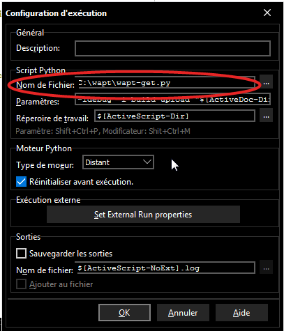

Suite au passage en 1.5 sur mon poste de travail ou la console est installée j'ai le soucis suivant sur pyscripter.
La config d’exécution par exemple pour la fonction "-i build upload" reste sur c:\wapt\wapt-get.py
PB WAPT.png (17.19 Kio) Consulté 5382 fois
J'ai beau changer le chemin par C:\Program Files (x86)\wapt au prochain edit de paquet c'est l'ancien chemin qui revient
Est ce que quelqu'un a une petite idée
j'ai regarder dans tout ce qui est paramètre de pyscripter
10 avr. 2018 - 09:02
Effectivement c'est bien un régression :
https://roundup.tranquil.it/wapt/issue945

16 mai 2018 - 19:59
admin-style a écrit : ↑10 avr. 2018 - 08:10 Bonjour
salut !
j'ai eu le même soucis, que j'ai facilement résolu en copiant/collant le contenu de C:\Program Files (x86)\wapt dans c:\wapt
