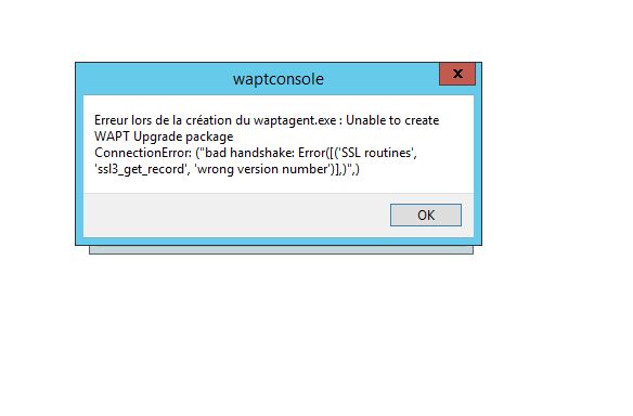

J'ai un message d'erreur lors de la génération de l'agent WAPT.
Il me demande bien l'authentification de la clé avec son mot de passe mais je me retrouve avec le message suivant
Une idée ?

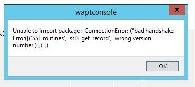

De plus, cela est peut être lié si je tente de télécharger un paquet via l'importation sur internet il me dis ceci
Il vois bien les paquets sur internet par contre.

Salut,
Nous avions le même problème pour la création d'un agent.
J'ai désactivé le proxy pour l'accès au serveur Wapt.
L'agent s'est créé directement .
J'espère que cette piste est bonne.
Alban
ogh
Messages : 3
Inscription : 22 nov. 2018 - 12:36
27 nov. 2018 - 07:42
En effet, la piste est bonne :) Tout fonctionne maintenant, encore merci.
