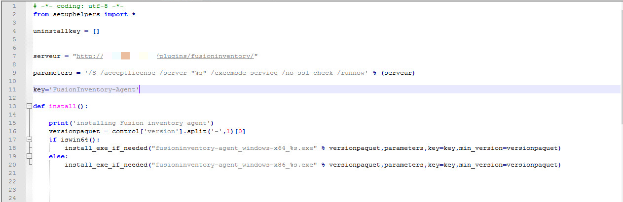

Voici la configuration du fichier "Setup.py" :

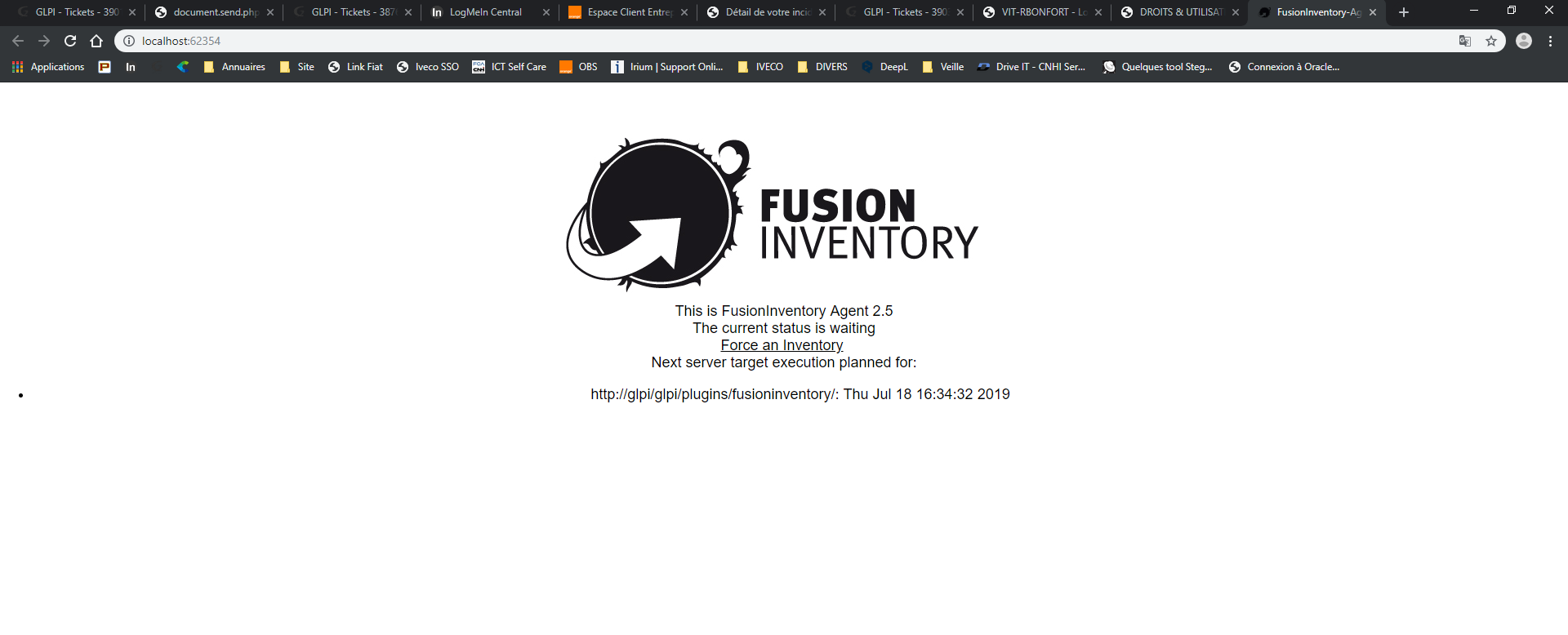

Voici ce qu'affiche mon Agent sur le pc :
Il n'y a pas d'erreur flagrante dans votre script. Je vous conseille de le tester en mode debug dans pyscripter avec un point d'arrêt et de vérifier chacune des variables.

J'ai mis à jour mon serveur WAPT avec la dernière version disponible, le problème était toujours présent.
Pour résoudre ce problème, j'ai appliqué une GPO qui modifie une clef du registre pour y mettre le chemin de mon serveur FusionInventory.
Bonne journée

Pour le faire avec wapt :
https://www.wapt.fr/fr/doc/wapt-create- ... gistry-key
A mon avis sur le code précédent il faut juste ajouter l'option force=True a install_exe_if_needed
