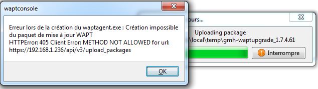

suite a l'installation de waptserveur sur une debian, j'ai un message d'erreur lors de la connexion au serveur WAPT via la console installée sur PC W7.
Au lancement de la console, celle-ci me demande de générer le package waptagent.exe, mais j'ai un problème lors de l'upload de celui-ci.
Erreur lors de la création du waptagent.exe : Création impossible du paquet de mise à jour WAPT
HTTPError: 405 Client Error: METHOD NOT ALLOAD for url :
htttps://<ip_serveur>/api/v3/upload_packages
Cela ressemble à un problème de droits d'upload mais je ne sais pas ou chercher (mes tests en modifiant les droits /var/www/wapt n'ont rien donné)
De même, l'import d'un paquet existant m'affiche le même type d'erreur.
merci de votre aide.

oui c'est bien HTTPS. vous voyez une anomalie ? (il n'y a bien que 2 T, mauvaise recopie de ma part dans le 1er message)
2019-09-30 17_03_26-Console WAPT.jpg (26.88 Kio) Consulté 6167 fois

Est ce qu'il n'y a pas un autre serveur web qui tourne sur le serveur wapt?
