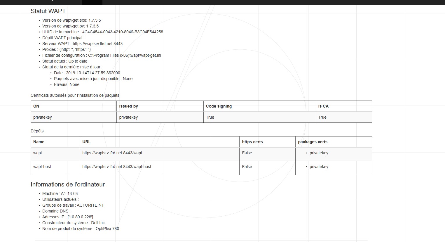

14 oct. 2019 - 09:40
Oui, voici le statut sur le poste:
Merci encore!

14 oct. 2019 - 11:01
Effectivement ils n'y ont pas accès.
Merci pour la piste, ce serait un souci de DNS sur ce subnet?
14 oct. 2019 - 11:36
Port non ouvert ou dns ou routage
Il faut faire les diag habituel, ping nslookup telnet etc ...
