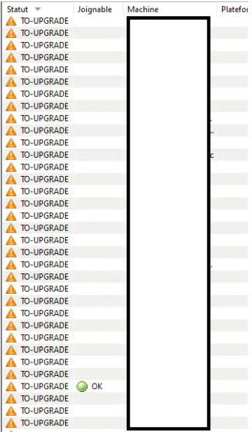

Je viens de finir la mise à niveau vers 1.8, cependant l'ensemble de mon parc n'est plus visible, quand je dis visible c'est qu'ils détectent l'ensemble de mon parc en déconnecter (joignable) (sauf une quinzaine de machine)...
J'ai fait un reset websocket et vidé le cache de ma console, mais toujours rien.

Le paquet se met en TO-UPDATE, mais n'indique pas que la machine est joignable.. ce matin la plus part des PC sont joignables donc je pense que le reboot quotidien à suffit pour que la console les "voient" à nouveau .. il n'y a rien d'alarmant dans le debug, du moins aucune erreur à priori.
Je place le sujet en résolu..
