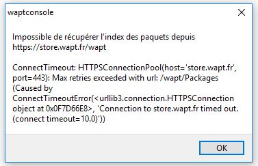

2/ Pour accéder au dépôts privés https://store.wapt.fr/wapt je passe par un serveur proxy.
Depuis l'upgrade je ne peux plus télécharger de paquets et j'ai le message suivant.
Msg erreur wapt.JPG (31.11 Kio) Consulté 10183 fois
J'ai modifié la valeur du timeout dans le fichier waptconsole.ini ( de 5 à 20) mais le message reste le même.
Merci pour votre aide

htouvet
Messages : 444
21 sept. 2021 - 18:40
Bonsoir,
Pour les timeouts, ils sont maintenant exprimés en millisecondes (20000 ms par défaut sur les dépots)
Mais cela ne doit pas être correctement documenté je pense...

J'ai résolu mes 2 problèmes.
1 - Dépôts incorrects
En fait sur certains PC dans le fichier C:\Program Files (x86)\wapt\waptget.ini la valeur
use_repo_rules était à 0.
J'ai donc créé une GPO pour déployer le même fichier sur tous les PC de mon parc.
En fait je suis allé sur le site https://store.wapt.fr/wapt et j'ai cliqué (installé) le certificat catranquilit.crt sur le PC où est installé ma console d'administration.
Depuis plus de problème.
