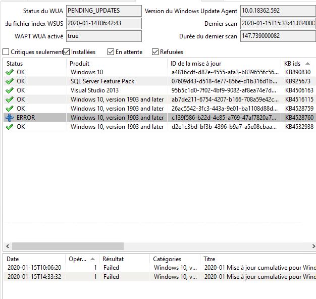

A présent c'est cette mise à jour qui pose problème :

Et une installation de la cab a la main résous le soucis ? (pour comprendre ce qui ne va pas)
L'echec de l'installation est systématique sur l’ensemble du parc ?

Effectivement, la mise à jour ne s'installe pas à la main. Et j'ai repérer qu'une petite partie des PC du parc qui n'arrive pas à l'installer..
2020/01/16 18:21:57.9868807 3828  4776  Handler         CBS called Error with 0x800f081f,
2020/01/16 18:21:57.9869836 3828  4760  Handler         CBS called Progress with state=7, ticks=1000, total=1000
2020/01/16 18:21:57.9958514 3828  4760  Handler         CBS called Terminate
2020/01/16 18:22:45.8867583 3828  1752  Handler         Completed install of CBS update with type=0, requiresReboot=0, installerError=1, hr=0x8024200d
2020/01/16 18:22:46.5042703 3828  1752  Handler         * END *   CBS Install
2020/01/16 18:22:47.0839936 8588  7012  DownloadManager Install failed because the update ACFDBECC-BAF6-41A6-83E2-EBE2D698146A.501 was not complete; mark update as not downloaded.
2020/01/16 18:22:47.0916276 8588  7012  Agent           *FAILED* [8024200B] Method failed [CAgentUpdateManager::InstallUpdate:11567]
2020/01/16 18:22:47.1849872 8588  7012  Handler         Loaded state: cCompleteIterations: 1, pt: SelfContainedNoExpressPayload, nNextRequestID: 1.
je vais faire des recherches sur l'erreur indiqué;
Merci beaucoup pour votre aide en tout cas!!
