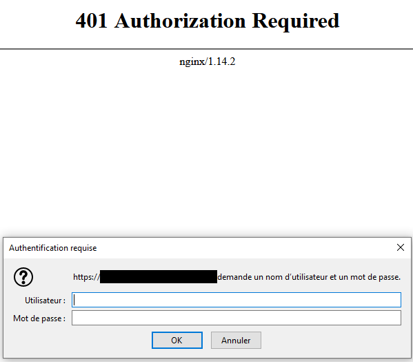

Résultats du test :
2020-02-27 08_00_32-401 Authorization Required.png (15.72 Kio) Consulté 17515 fois

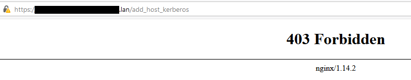

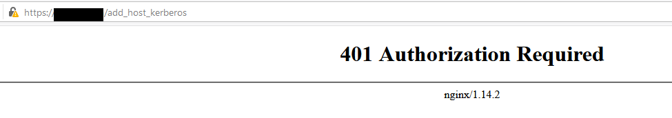

Par contre j'ai une question :
Lors de la conf sur Firefox, faut-il que je mette le nom du serveur avec mon domaine obligatoirement ? Qu'est que ça change que je ne le mette pas ?
Parce que ce n'est pas la même erreur si je ne mets pas mon nom de domaine.
Si je mets mon nom de domaine j'ai une erreur 403 :
2020-02-27 14_34_21-403 Forbidden.png (7.55 Kio) Consulté 17503 fois
Si je ne mets pas mon nom de domaine, j'ai une erreur 401 :
2020-02-27 14_36_49-401 Authorization Required.png (9.9 Kio) Consulté 17503 fois
