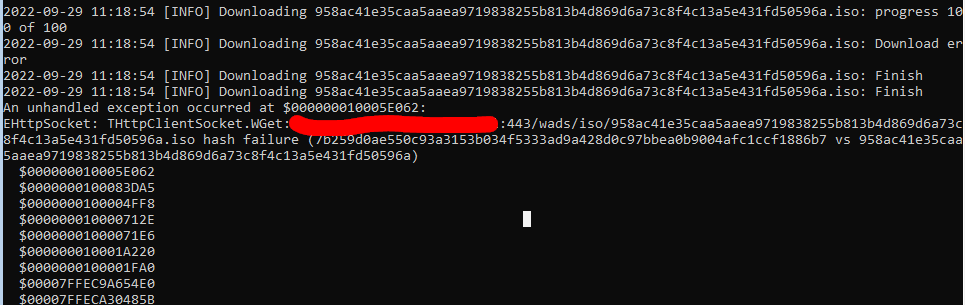

Votre capture indique un iso de 4,1 giga et non 16go quand dans les log précédent
C'est un iso modifier pour qu'il fasse 16go ?
Possible que ca passe pas non plus car les upload de fichier passer par le /tmp de la machine de mémoire et donc si le /tmp n'a pas asser de place ...

Bonjour Simon,
Effectivement hier j'ai rencontré une erreur d'espace disque, après avoir remédié à ça j'ai réimporté l'iso qui fait 12.8Go (oui Iso modifié).
Le téléchargement de ce dernier c'est arrêté à 100% avec l'erreur suivante :
J'ai donc supprimé l'Iso et l'ai ajouté à nouveau, je viens de redémarrer le service Nginx, est ce que pour vous c'est la bonne méthode pour avoir un hash cohérent ?
D'avance merci pour votre retour

- Messages : 2380
Le hash n'est effectivement toujours pas bon
Au pire vous pouvez transferer le fichier en winscp puis le renommer
On fait des test ici avec l'upload de très gros fichier iso pour voir
