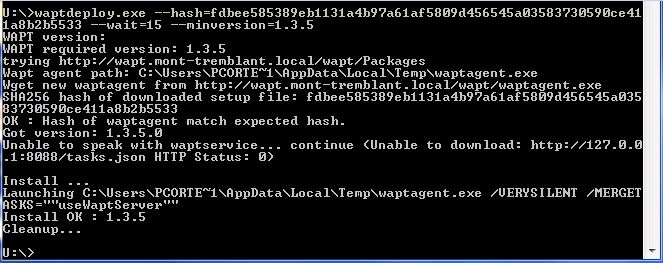

Salut,
Cela fonctionne manuellement maintenant sauf qu'il faut écrire le hash IMPERATIVEMENT tout en minuscule
Je me lance sur la GPO et vous reviens avec le résultat.
Merci infiniment de vos aides a tous
Par contre j'ai toujours le message sur l'adresse 127.0.0.1

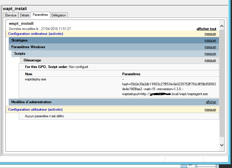

Moi aussi j’essaye de déployer waptagent par GPO, et ça coince...
Je pense que ma GPO est bonne
Par contre c'est l'endroit ou placer waptdeploy qui me pose question.
Je l'ai mis sur ce chemin: \\MONDOMAINE.local\netlogon\waptdeploy.exe
Vous le placez où ce fichier waptdeploy.exe ?
- gpo wapt
- wapt.png (25.78 Kio) Consulté 18385 fois

Avez-vous essayée de lancée la commande manuellement ?
SamDaPiRatE
- Messages : 3
- Inscription : 27 avr. 2016 - 13:48
j'ai tenté via une commande dos de lancer ceci:
\\domaine.local\netlogon\waptdeploy.exe --hash=05d2e30a2db11f803c275f534c6e0235752ff793c8f59b8585634e4e1965fae2 --wait=15 --minversion=1.3.5 --waptsetupurl=http://serveur.domaine.local/wapt/waptagent.exe
Et ca se lance bien, et l'agent est bien installé
- Messages : 2376
Avant toute chose, faite un gpupdate /force puis redémarrez pour vérifier que la gpo de script de démarrage a bien été activée.
Sinon:
Avez-vous essayer d'activer cette gpo :
"Toujours attendre le réseau au démarrage et à la connexion"
Le paramétrage :
Computer Configuration\Administrative Templates\System\Logon\ Always wait for the network at computer startup and logon
Puis sur le poste client faite un :
Puis redémarrez le
Sinon:
Le paramétrage :
Code : Tout sélectionner
gpupdate /force Puis redémarrez le
