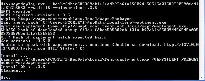

Cela fonctionne manuellement maintenant sauf qu'il faut écrire le hash IMPERATIVEMENT tout en minuscule
Je me lance sur la GPO et vous reviens avec le résultat.
Merci infiniment de vos aides a tous
Par contre j'ai toujours le message sur l'adresse 127.0.0.1
