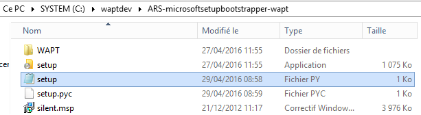

Je confirme que les fichier setup.exe et silent.msp sont bien présent avec les bons noms (j'ai essayé de remplacer "setup.exe" par "setup" dans le .py) j'obtiens toujours la même erreur avec l'option --direct
Problème au test d'un paquet MS Office 2010

- Contenu de microsoftsetupbootstrapper-wapt
- dossierwaptdev.png (11.25 Kio) Consulté 11591 fois

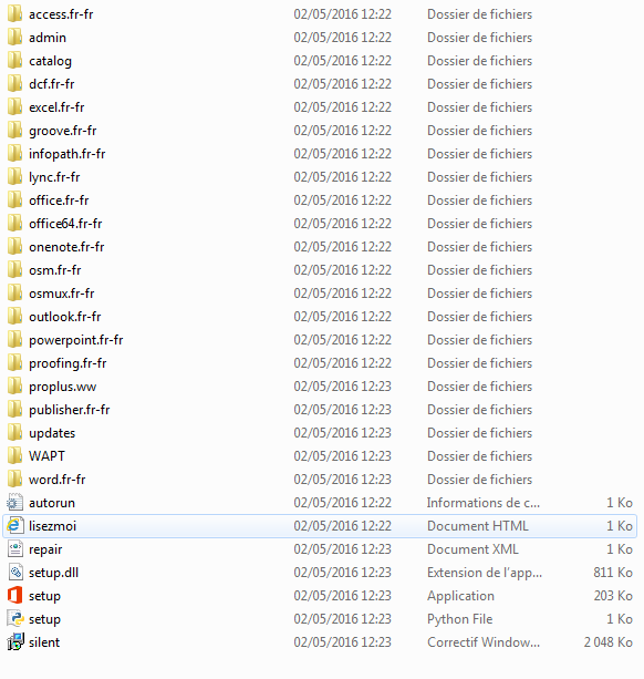

Avez-vous bien copiée les autre fichier et pas uniquement le fichier setup.exe et silent.msp
Comme la pièce jointe

Merci beaucoup le paquet fonctionne très bien maintenant, c'etait juste ca
