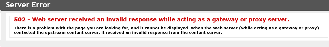

Je souhaite installer le serveur WAPT sur une machine virtuelle Azure avec Windows Server 2016. J'ai essayé d'utiliser Apache et IIS mais sans succès.
Avec Apache j'ai l'erreur suivante
Avec ISS j'ai le message suivant
Quelqu'un a-t-il réussi à installer WAPT Server sur Azure?

Dans la version 1.5 de wapt nous ne prenons plus en charge IIS comme serveur web.
https://www.wapt.fr/fr/doc-1.5/waptserv ... -dans-wapt
Il faut donc si vous le pouvez, vous devez installer wapt sans IIS et désactiver la partie IIS (rien ne doit écouter sur le port 80 et 443)
Si vraiment vous ne pouvez pas désactiver IIS vous pourrez toujours changer le port d'écoute de wapt pour ne plus écouter sur 80 et 443. (La documentation est en cours de rédaction) Je la posterai ici une fois terminée
Pour votre problème pouvez vous nous donner plus d'information ?
