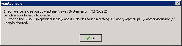

Lors de la création de l'agent j'ai cette erreur (voir PJ).
Elminio
