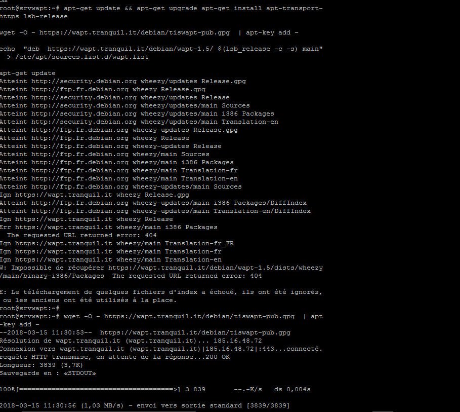

Lors de l'installation de la mise à jour vers la nouvelle version de wapt, j'ai le message suivant :
Impossible de récupérer https://wapt.tranquil.it/debian/wapt-1. ... 6/Packages The requested URL returned error: 404
Voir PJ également.
Merci de votre aide.

Je pense que c'est dû à votre version de Debian 7.0 (Wheezy), or la version 1.5 n'est prise en charge que sur 8.0 (Jessie) ou 9.0 (Stretch)
https://wapt.tranquil.it/debian/wapt-1.5/dists/

Bonjour Mathieu
Effectivement comme le dit TomTomGo, l'adresse de dépot renseignée affichage "wheezy", soit ton serveur est en Debian Wheezy ce qui n'est pas compatible avec WAPT 1.5 soit il y'a un relicat dans le fichiers
Il devrait contenir la valeur suivante :
Alexandre

Mon serveur est bien sous version Wheezy !
Suis obligé de changer de version du coup et cela implique une réinstallation complète de Waptserver ??
Que me conseillez vous ?

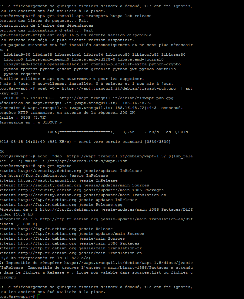

Voilà je suis passé à Debian Jessie.
Je recommence la manip de MAJ vers 1.5 mais j'ai à l'étape de la config debian les messages suivants (voir PJ)
Merci de votre aide les gars

Salut Alex,
Suis obligé de tout virer et de repartir de 0 ?
Ou une simple mise à jour de Debain Jessie vers Strech peut se faire ?

Etant donné que tu as l'air d'être sur une version x86 de Debian ça ne pourra pas fonctionner correctement.
Le plus simple serait :
- installer une VM vierge Debian Stretch amd64
- installer WAPT 1.5
- importer les paquets depuis ton ancien serveur vers le nouveau (soit par la console soit rsync+re-signature en ligne de commande)
- pousser le nouvel agent par GPO

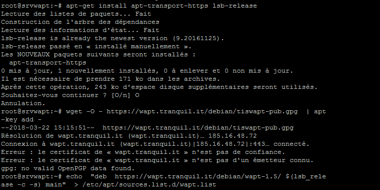

Je viens de faire la mise à jour vers debian 9 Stretch.
Seulement voilà j'obtiens l'erreur suivante lorsque je configure les dépôts : (voir fichier joint)
