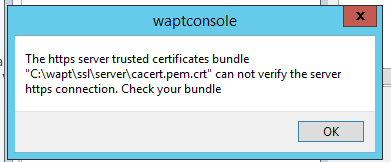

Tout d'abord, je ne comprends pas le rôle de la case à cocher "vérifier le certificat https serveur) dans l'interface de création de l'agent.
En tout état de cause, j'ai dû la décocher sinon, l'agent ne se crée pas avec le message d'erreur en PJ (PJ1).

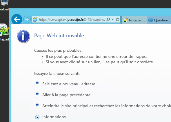

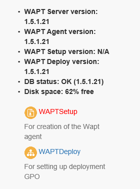

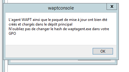

Ensuite, plus pénible, si je décoche cette case, la création de l'agent a bien lieu et semble se terminer normalement (voir PJ2). Pourtant, impossible d'accéder à l'agent à partir de l'interface web (PJ3).

Si le certificat de votre serveur (srvwaptav.lyceestjo.fr) n'est pas valide ( autogénéré et non émit par une autorité de certification reconnue ex: Gandi ) alors il est normal que cela ne fonctionne pas.
Cette procédure est documentée : https://www.wapt.fr/fr/doc/Installation ... icate.html
Lors de l'envoi de l'agent, ce certificat est vérifié et cela empêche également son envoi sur le serveur, réglez ce soucis et ce sera fonctionnel.
Alexandre
La case permet de vérifier le certificat HTTPS SSL/TLS de votre serveur WAPT lors des échanges effectuées avec l'agent.Tout d'abord, je ne comprends pas le rôle de la case à cocher "vérifier le certificat https serveur) dans l'interface de création de l'agent.

Ok... Bon je suis bloqué. J'ai testé le lien vers waptdeploy et il fonctionne. (voir en PJ)
Dans quel dossier devrait etre enregistré waptsetup pour que je vérifie si il est bien présent ?
Merci.
Merci.

bonjour Alexandre,
Comme je le disais plus haut, j'ai déjà téléchargé ce waptsetup "générique". Mon problème concerne le waptserver-tis.exe "personnalisé" qui, malgré la génération de l'agent déroulée correctement, n'est pas disponible via le lien du serveur.
Je cherche donc à vérifier que le fichier waptserver-tis.exe est enregistré au bon endroit sur le serveur.... mais je ne sais pas ou chercher.
J'espère être clair...
