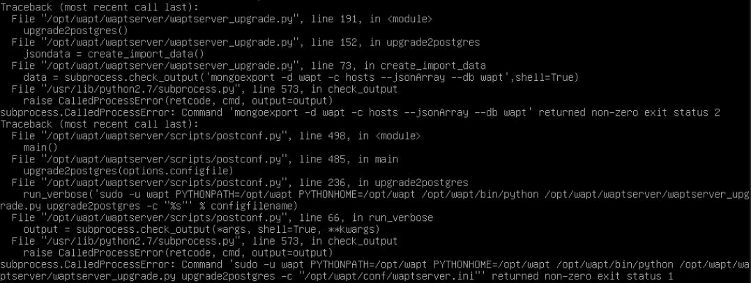

j'ai tenté sans succès pour l'instant la migration 1.3.13 vers 1.5
Mon serveur est en débian jessie 64, tout se passe bien jusqu'au lancement du script postconf . (j'ai choisi l'option 1, pas de sécurisation KERBEROS)
A l'étape ou je valide la demande de migration mongoDB vers postgreSQL, le script plante (voir pièce jointe)
Une idée ?
28 mars 2018 - 09:37
C'est un bug identifié.
Pouvez-vous relancer avec la version 1.5.1.22 ?
