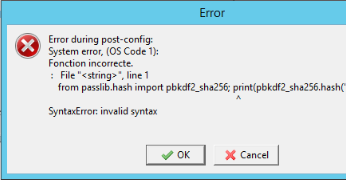

Serveur Windows 2012r2, dans un Active Directory (pas de Samba).
J'ai voulu migrer mon serveur wapt vers 1.5
En utilisant un compte administrateur du domaine à la post configuration j'hérite de ce message.
Et ceci en essayant avec l'ancien wapt, en ayant supprimé au préalable l'ancien wapt, avec l'antivirus, sans l'antivirus, avec vc++ 2008 ou sans VC++2008.
Las.
Je me suis connecté avec le compte administrateur local.
Et j'ai cette erreur
La capture d'image est tronquée parce que le mot de passe apparait en clair dans le pop up d'erreur.

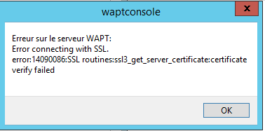

En mettant un mot de passe faible, j'ai passé l'étape de la configuration.
Mais à la connection, il y a ce message :
Je suis revenu à WAPT 1.13.

25 avr. 2018 - 16:46
Pour le message d'erreur "erreur connecting ssl" il faut cliquer sur les petites clé à molette et cliquer sur Vérifier
C'est effectivement indiquer a la fin de la documentation debian mais pas a la fin de la documentation windows.

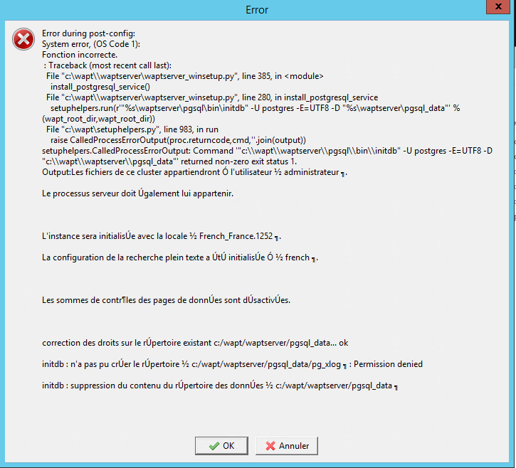

02 mai 2018 - 10:44
Vous devez faire des installations de WAPT 1.5 très souvent... Ca se voit...
Cette fois ci.
J'ai désinstallé Kapersky
J'ai désinstallé WAPT Serveur et Wapt client
J'ai viré Python 2.7
J'ai désinstallé les Visual C++ 2008 redistributable
J'ai bien sûr redémarré.
Et voilà ce que j'ai comme message d'erreur.
J'ai recommencé et en sus j'ai supprimé le répertoire c:\private
Et j'ai toujours le même message d'erreur.

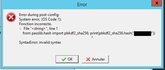

02 mai 2018 - 11:25
J'oubliais...
J'ai installé WAPT 1.5 sur une fresh install de Windows 2016 Server, sur une autre machine avec un autre hostname.domain-name. C'est passé sans aucun problème.
J'ai fais la même manip sur une fresh install Windows server 2012r2
Et rebelote le message :
Dois je investir dans une licence Windows Server 2016?
Dois je changer de hostname.domain-name pour que ça s'installe?
Je me pose la question.

Messages : 2030
02 mai 2018 - 14:54
Bonjour M. Pavilla,
olivetree a écrit : ↑02 mai 2018 - 11:25 J'oubliais...
Qu'est ce que vous avez comme caractère spécial dans le mot de passe? Visiblement l'appel python dans le waptserverpostconf.exe semble être probablement buggé dans ce cas. Est ce que vous pourriez utiliser un mot de passe alphanumérique pour l'installation intiale, puis vous le changerez dans la waptconsole une fois l'installation effectuée.

22 mai 2018 - 13:57
J'ai fait la mise à jour.
Voici comment j'ai procédé.
J'ai utilisé un compte utilisateur du domaine qui est dans le groupe administrateur du domaine en lieu et place de "administrateur du domaine".
Pourquoi? Parce que dans les messages d'erreurs, cela disait qu'il ne pouvait pas changer les droits sur un répertoire.
J'ai désinstallé , voici la liste :
* les Visual C++ redistributable 2008 X64 et x86
* python 2.7
* Waptserver 1.3
J'ai ensuite sauvegardé le répertoire private ainsi que le répertoire waptdev
J'ai installé wapt 1.5
A l'installation, j'ai entré un password simple.
Pourquoi? Il semble que les mots de passe fort ne passaient pas. Et je me demande si ce n'est pas lié à une restriction qui apparait post install, qui dit que les mots de passe doivent faire 10 caractères minimum.

23 mai 2018 - 19:01
Impossible de reproduire votre problème.
J'ai pourtant essayé plusieurs fois sur des os différent, windows 10, windows 7, windows serveur 2012 r2.
Cela fonctionne à chaque fois. Même avec l'UAC activé et compte non administrateur.
Sauf effectivement pour le mot de passe ou je suis confronté au problème. Un correctif est en cour pour cela.
Vous devez surement avoir un mot de passe avec un ' ou ( " . Le problème n'est pas présent dans la version linux.
Du coup peu être un antivirus qui pose soucis ? La machine héberge t'elle d'autre service ? Avez-vous essayé sur une machine vierge qui n'est pas dans le domaine ? (Certaine Gpo pose peu être soucis)
