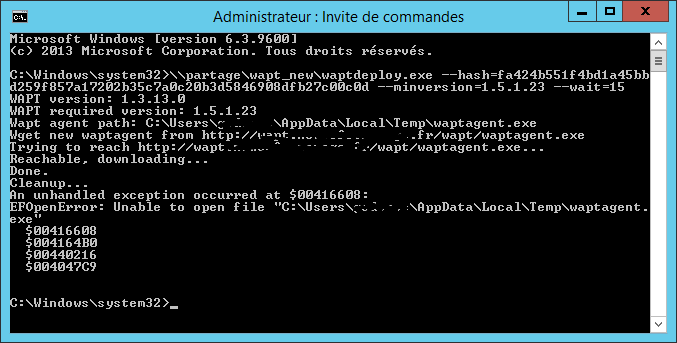

Lorsque je lance le nouveau script, voici ce que j'ai comme message.
L'ancien serveur éteint ou allumé, çà donne le même résultat.
Il détecte la présence de l'ancienne version et il n'arrive donc pas à finaliser l'installation de la nouvelle. Je suis pour le moment obligé de désinstaller l'ancien agent manuellement.

Il ne parvient pas à ouvrir c:\users\nfdkjfznkjfznk\AppData\Local\Temp\waptagent.exe
Antivirus ?
accent dans le nom d'utilisateur masqué ?
Fichier déjà ouvert ou mauvais droit ?
SRP activé ?
