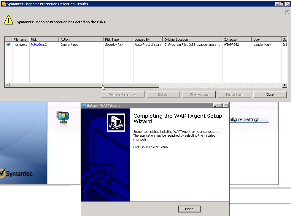

Le problème semble bien toucher aussi les agents à cause de NSSM....
Une exclusion semble rendre le client wapt fonctionnel. nécessitant une réinstallation complète...

Cela ne semble pas suffire.
Le service est bien enregistré mais l'éxecutable nssm.exe est supprimé pendant l'installation par waptdeploy.exe
htouvet
Messages : 444
05 sept. 2018 - 11:17
C'est bien un problème d'antivirus
