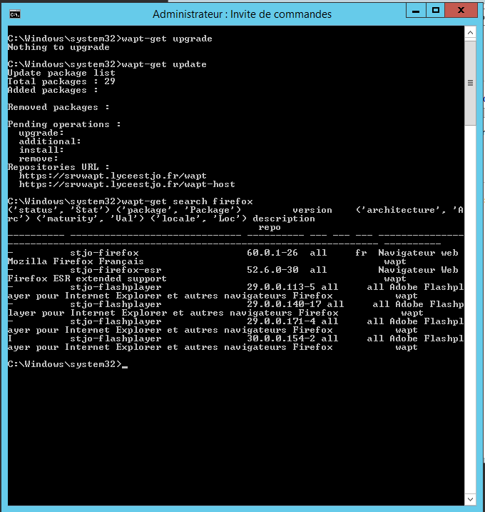

Bonjour PPE,
Après est ce que vous pourriez fournir le retour de la commande suivante en lançant en tant qu'Administrateur (avec élévation de privilège) dans un cmd.exe:
wapt-get update
wapt-get upgrade
wapt-get search firefox

Effectivement, j'ai manqué de précision dans ma question.
Version de WAPT installée : 1.5.1.23
OS du serveur : Windows Server 2012r2
OS de la machine d'administration/création des paquets : Windows Server 2012r2
Ci-joint le résultat des commandes en PJ.
Merci d'avance.[

- Capture d’écran 2018-09-24 à 08.28.59.png (43.45 Kio) Consulté 10465 fois

Il nous fraudait également le fichier control de votre paquet wapt firefox esr 60
Voilà.
- control.zip
- (1.29 Kio) Téléchargé 436 fois
- Messages : 2380
Votre paquet est en
Pouvons nous avoir le paquet x64 de votre dépôt ??
Code : Tout sélectionner
architecture : x86Simon
