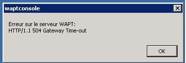

J'ai mis à jour mon serveur (1.5 vers 1.6) mais quand je veux le lancer il m'affiche l'erreur :
Erreur sur le serveur WAPT:
HTTP/1.1 5.4 gateway Time-Out
Egalement, je n'ai pas accès à mon serveur sur le web. J'ai uniquement accès au dépôt.
Je suis perdu, pouvez vous m'aider ?

Lorsque j'ai voulu mettre à jour mon serveur vers la 1.6 (téléchargement du .exe et double clique dessus) la fenêtre qui m'a demandé d'entrer mon mot de passe s'est plantée (lors de récupération des données). J'ai donc fait annulé car sa tourné en boucle depuis 1h.
Quand j'ai lancé WAPT Console 1.6, j'avais le message d'erreur dit au 1er message.
En gros, le fait d'avoir annulé a planté mon serveur, sauf que j'étais obligé d'annulé car l'installation avait plantée...

J'ai également le même problème sur un Windows Server 2012 R2.
Lors de l'installation pour migrer de la version 1.5.1.23 vers la version 1.6.2, j'ai le même message d'erreur lors de la connexion au serveur :
De plus, j'ai remarqué que le service WAPTServer était suspendu et les logs du service indique qu'il ne trouve pas le fichier c:/wapt/waptserver/waptserver.py

J'ai exactement le même souci sur un Server 2008 R2 :
d:\wapt\waptpython.exe: can't open file 'd:\wapt\waptserver\waptserver.py': [Errno 2] No such file or directory
Wapt Community 1.6.2.7
La même version sur d'autres serveurs n'a pas ce souci et ne dispose pourtant pas du fichier waptserver.py
Quelqu'un a réussi à trouver le problème ?
Merci d'avance

c:/wapt/waptserver/waptserver.py ne doit pas exister il a été renommé dans les nouvelle version en server.py
