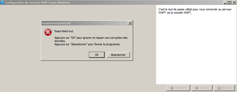

Re-bonjour,
Je tente de réinstaller waptserver sur mon serveur W2008R2, mais il m'est impossible de le paramétrer. Au moment du lancement de la configuration de ce dernier (écran de configuration du serveur wapt pour windows) après qu'on m'invite à inscrire le mot de passe WAPT server et à le confirmer, j'ai une fenêtre d'erreur intitulée "Waptserverpostconf" qui me signale : "Read timed out".
Une idée à me soumettre où je dois chercher ?
Merci.
P.S : Dans la liste des services de mon serveur W2008R2, je ne vois pas le service WAPTPostgresql alors que les services WAPTNginx, WAPTServer, WAPTService sont bien présents.

Problème résolu.
J'ai désinstallé de nouveau WAPTServer puis effectué un reboot.
A la suite de quoi j'ai désinstallé manuellement le repertoire WAPT du disque (il restait quelques fichiers). Puis j'ai retenté une installe propre et l'erreur n'est pas réapparue.
