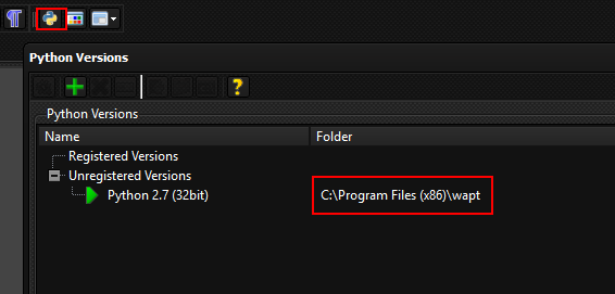

Il semblerais que dans pyscripter vous n'avez pas le bon environnement python. Vous mentionnez
Pouvez-vous vérifier dans pyscripter la version enregistré et utilisé ? (voir image)
