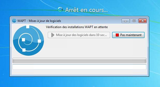

Depuis le passage à la version 1.7.4.6077 de WAPT Community, j'ai un problème avec WaptExit.
En effet, celui-ci "plante" à l’extinction des PC sous Windows 7.
Je n'ai aucune mise à jour logiciel à faire, mais WaptExit, reste bloqué et impossible de cliquer sur le bouton pour fermer la fenêtre.
Je suis obligé de couper le PC par le bouton d'alimentation
Ce problème arrive de façon aléatoire. Un PC qui plante aujourd'hui, va bien s'arrêter demain !
Je n'avais pas ce soucis avec la version 1.7.3.5.
Avez-vous une idée du problème ?

20 juin 2019 - 11:32
Je confirme que la version 1.7.4.6119 ne corrige pas mon problème.
On a l'impression que le WaptExit n'arrive pas se fermer, ce qui bloque l'arrêt de Windows.
Suis-je le seul à avoir ce problème ?
Avez-vous une autre version que je pourrais tester ?

20 juin 2019 - 12:29
J'ai essayé votre solution, à partir de la console.
Mais cela ne fonctionne pas car en effet, WaptExit est bien "planté".
Je peux seulement bougé la fenêtre. Impossible de cliquer sur le bouton "pas maintenant" ni sur la croix de fermeture de la fenêtre.
Windows reste bloqué sur arrêt en cours.

CasseThor
Messages : 22
Inscription : 01 déc. 2017 - 21:25
20 juin 2019 - 16:02
J'ai eu le cas à l'instant sur un poste en windows 7, l'arrêt ne se fait pas, si on clique sur "pas maintenant" cela ne répond pas
