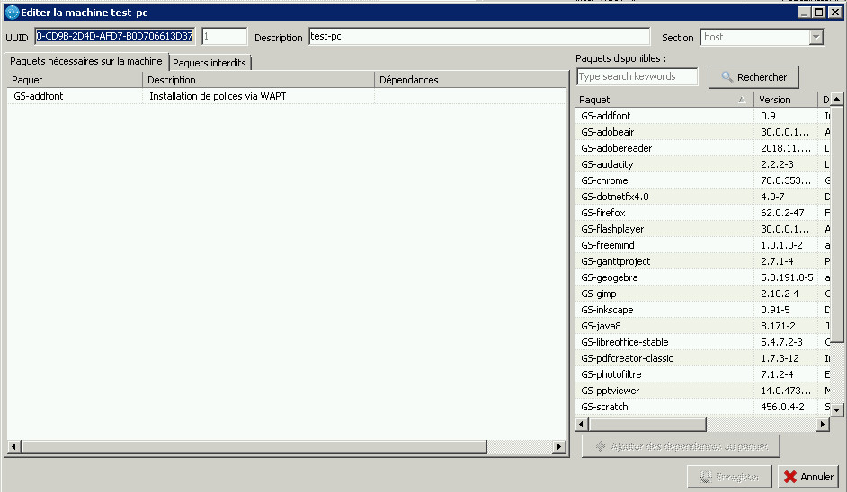

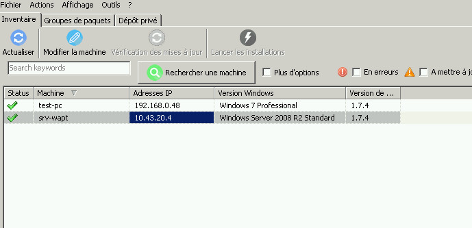

je suis en train d'installer un serveur wapt "tout neuf". J'ai pu ajouter une pc et il apparaît bien dans l'inventaire.
Cependant, je ne peux pas forcer l'installation depuis la console du serveur : les boutons sont inactifs.
Et dans la configuration de chaque machine, le bouton "Enregistrer et appliquer la configuration" apparaît pas.
J’ai déjà tenté de désinstaller complètement wapt serveur mais le problème est toujours le même

je me répond à moi même .... problème réglé semble t'il
j'ai renomé les répertoires C:\Users\Utilisateur\AppData\Local\Waptconsole et C:\Users\Utilisateur\AppData\Roaming\waptconsole.
Ensuite j'ai relancé la console et réattribué le certificat à cette console
- Messages : 2026
Bonjour Joel.montelimard,
Pour info, si le bouton action est grisé, c'est que la clef de signature configuré dans la console ne correspond pas au certificat qui est installé sur le poste.joel.montelimard a écrit : ↑24 juin 2019 - 09:41 je me répond à moi même .... problème réglé semble t'il
