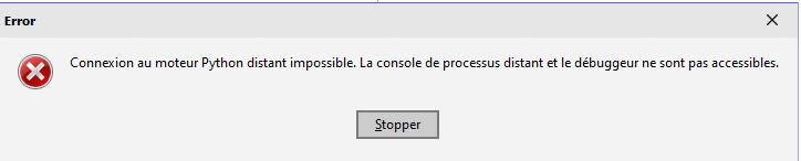

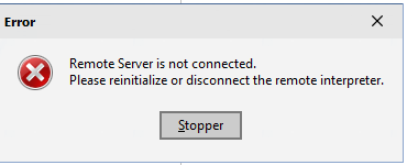

Un problème qui se produit régulièrement depuis un certain temps lorsque je crée/mets à jour mes paquets avec PyScripter. Lorsque j'exécute une action (install, build-upload, etc) dans PyScripter, je reçois ces messages d'erreur:
Capture du 2019-11-25 15-49-40.png (7.63 Kio) Consulté 4890 fois
Capture du 2019-11-25 15-49-57.png (6.84 Kio) Consulté 4890 fois
Ça ne bogue pas toujours, mais quand même asser souvent. J'arrive à le faire marcher en éditant la configuration d'exécution pour aller changer le type de moteur à interne puis remettre externe. Ça marche un certain temps puis ça recommence à boguer...
Une idée?

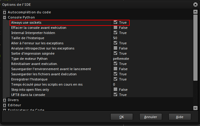

Pouvez-vous confirmer ce paramétrage
Capture du 2019-11-25 23-17-07.png (44.57 Kio) Consulté 4885 fois

L'option always use socket n'était pas activée. Je viens de le faire. Je vous tiens au courant.
Merci!
