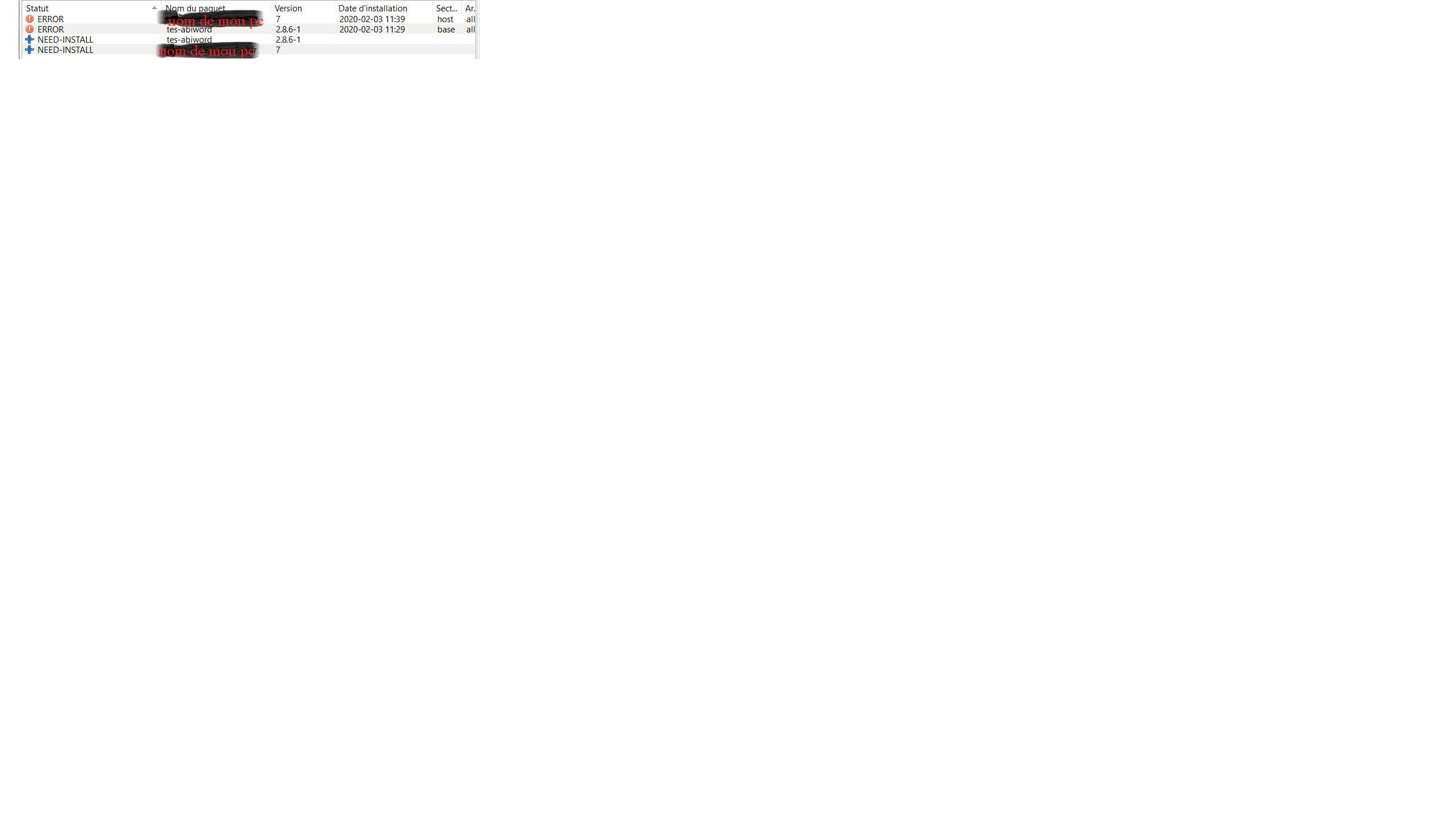

J'ai un client qui dispose déjà de Abiword, pour tester j'ai rajouter tis-abiword a ce même client. Le résultat est dramatique :
sur la console, j ai deux erreur en rouge, une sur le paquet tes-abiword, une sur le paquet portant le nom de mon client. En plus deux croix bleus NEED-INSTALL sur les meme paquet que ci-dessus.
Encore plus grave : le redémarrage bloque sur 'Mise à jour en cours Ne pas arrêter votre ordinateur"
Ce n'est pas encourageant tout ça?

Le fait qu'il y est 2 erreurs est "normal".
Le paquet machine est en erreur car un paquet mis en dépendance est en erreur.
Vous pouvez en savoir plus sur l'erreur qui empêche l'installation d'Abiword en cliquant sur le nom du paquet.
Lors du redémarrage, avez vous une autre indication sur l'état du waptexit (installation en attente par exemple)
