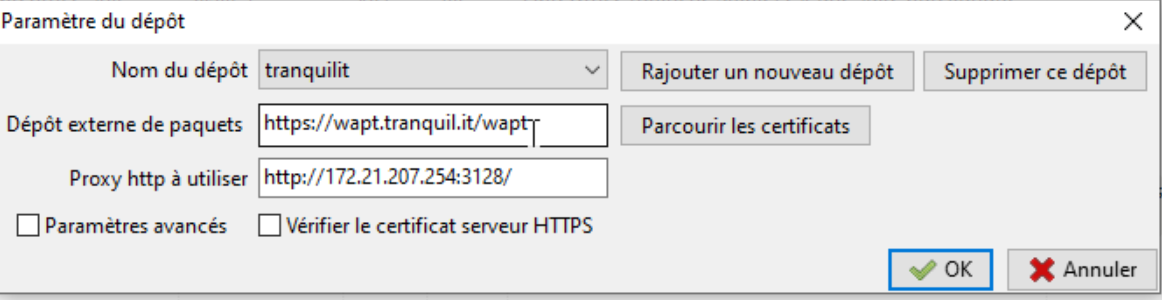

J'ai donc le dépot tranquilit renseigné, et il apparait d'ailleurs dans les dépots externes
dépôt externe
dépôt externe
Capture d’écran 2020-07-06 à 09.49.24.png (99.2 Kio) Consulté 10159 fois

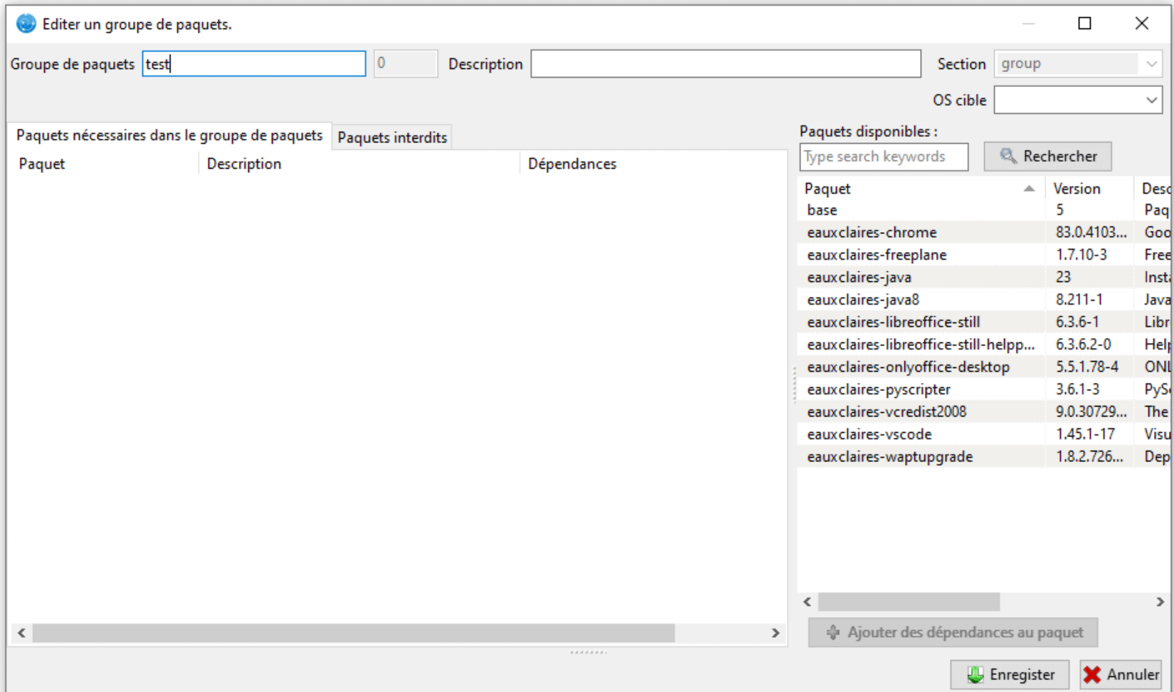

mais si je cherche à créer un nouveau groupe de paquet ou une dépendance, aucun paquet tis n'apparait
nouvelle dépendance
nouvelle dépendance
Si je suis sur un client wapt-get me permet d'installer un paquet tis sans problème, mais au niveau de la console, ils sont seulement accessibles pour l'import
Je soupçonne une erreur dans le fichier de conf, mais où ?

06 juil. 2020 - 12:00
Dans la doc il manque le fait de fixer la liste des repo dans waptconsole:
repositories=private,tranquilit
:!: :!: Attention :!: :!:
Vous semblez vouloir utiliser directement nos dépôt sans le répliquer. Ceci pourrait saturer notre uplink serveur surtout si vous avez beaucoup de poste.
Si cela devait arriver pour nous, nous serions dans l'obligation de bannir l'ip concerné.
Vous devez répliquer notre dépôt si vous voulez vraiment faire cela...
