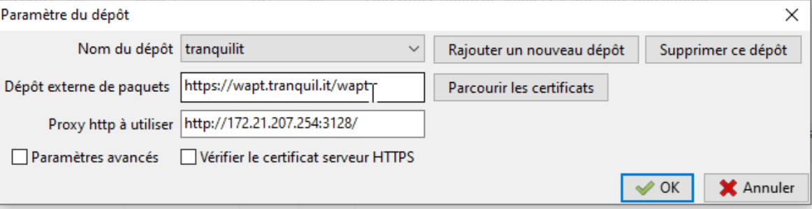

J'ai donc le dépot tranquilit renseigné, et il apparait d'ailleurs dans les dépots externes
dépôt externe
dépôt externe
Capture d’écran 2020-07-06 à 09.49.24.png (99.2 Kio) Consulté 10182 fois

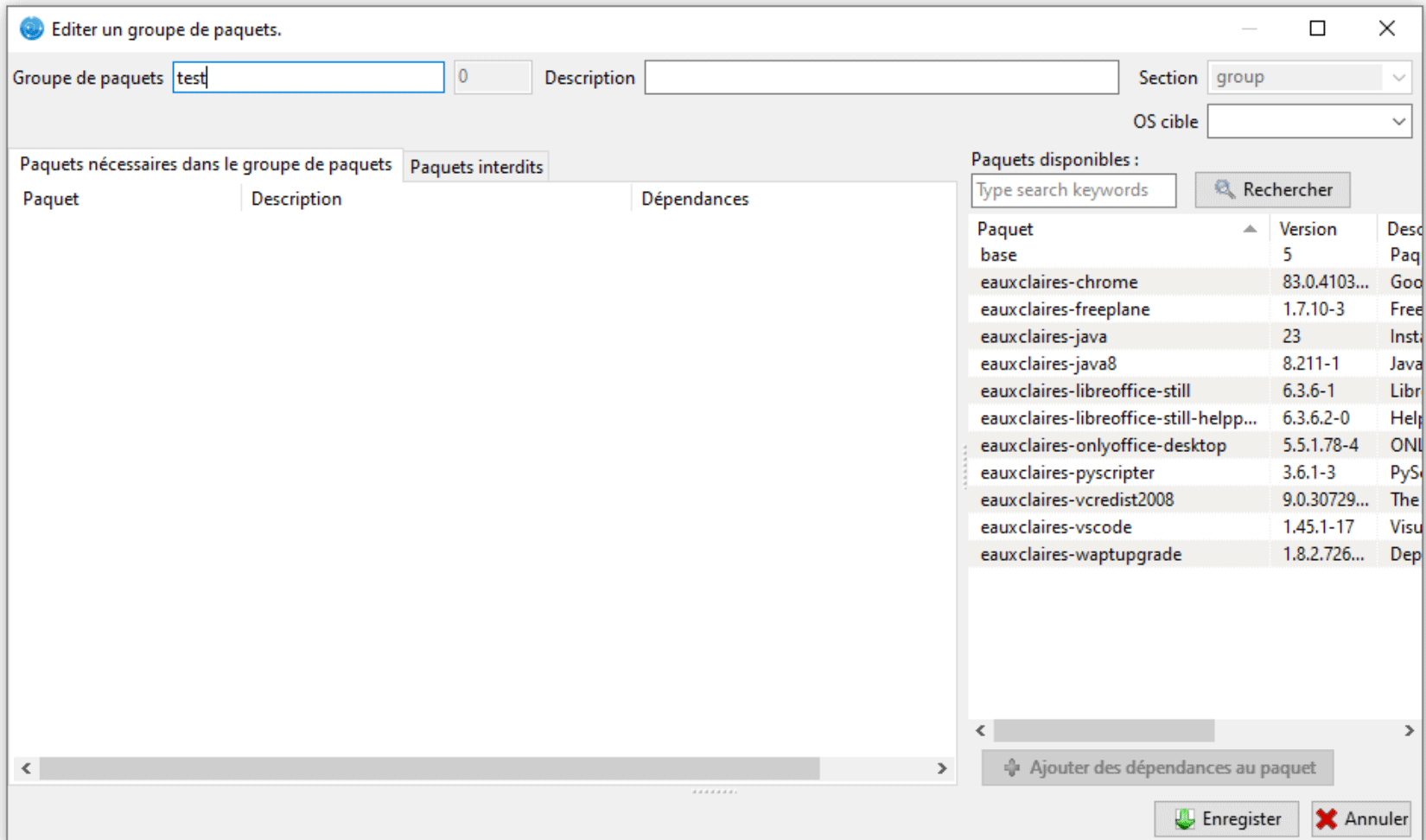

mais si je cherche à créer un nouveau groupe de paquet ou une dépendance, aucun paquet tis n'apparait
nouvelle dépendance
nouvelle dépendance
Si je suis sur un client wapt-get me permet d'installer un paquet tis sans problème, mais au niveau de la console, ils sont seulement accessibles pour l'import
