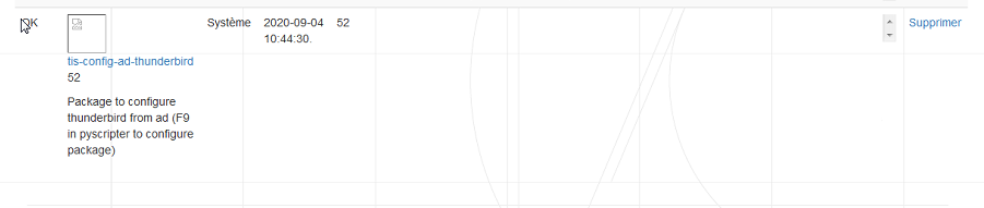

je teste ce paquet qui sert à pré-configurer thunderbird au niveau des serveur mail , signature etc....
J'ai suivi ce tuto : https://www.youtube.com/watch?v=ZdKk6-2HpbM qui diffère un peu du paquet disponible sur le dépôt mais tout se déroule correctement. J'ai diffusé le paquet sur mon poste mais mon client thunderbird 68.3.1 (x64) sous win 7 (x64) ne récupère pas la configuration.
En regardant sur localhost:8088 , le paquet est bien présent, mais le pref.js ne correspond pas à celui du paquet, comme si le paquet n'avait aucune incidence.
Le répertoire templates ne se crée pas et donc les 2 fichiers de conf non plus.

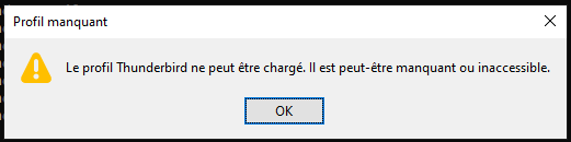

j'ai uploadé le paquet sur le serveur puis éditer depuis la console , maintenant le répertoire se crée , les fichiers de conf se copient mais j'ai une belle erreur au lancement de thunderbird .
Le profil thunderbird ne peut être chargé.Il est peut-être manquant ou inaccessible

Ce paquet doit être mis à jour complètement suite aux changements effectués par Mozilla. En attendant nous vous déconseillons d'utiliser le paquet de configuration sur les dernières versions de Thunderbird.
Nous vous invitons à sélectionner un autre profil Thunderbird via la commande :
thunderbird.exe" -P
