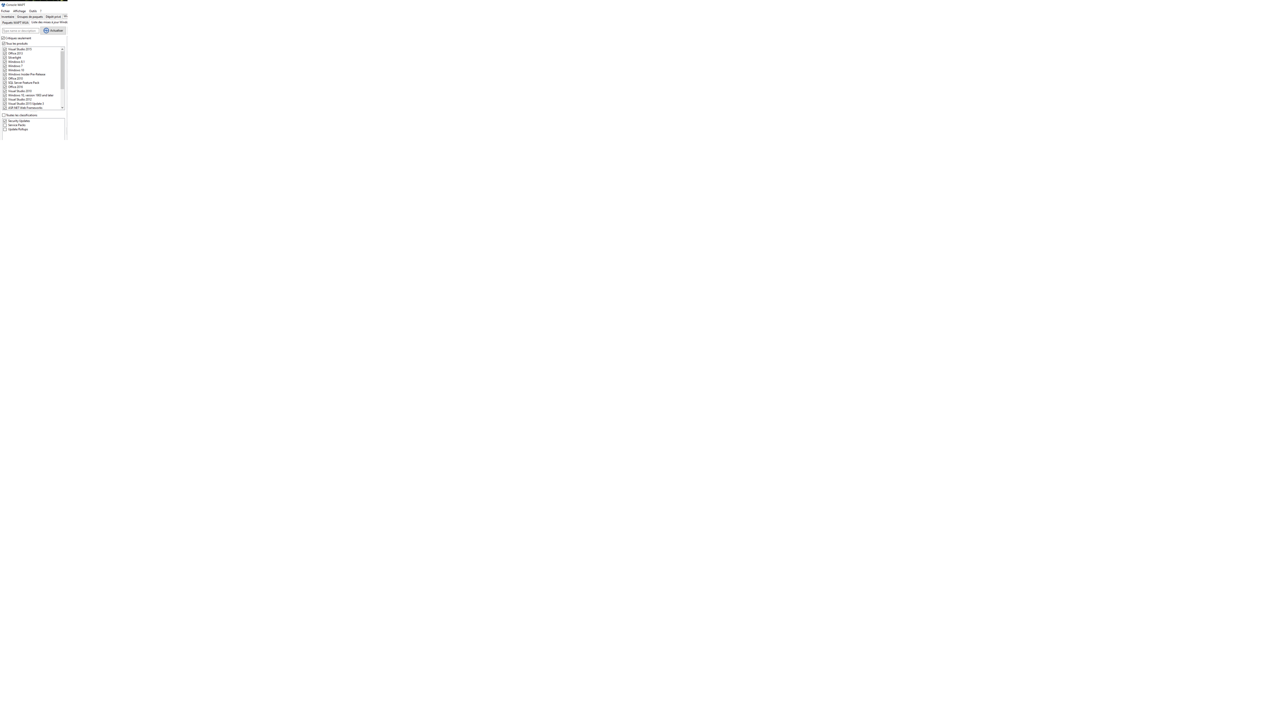

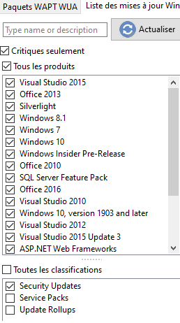

1) Sachnat que sur nos pc clients nous souhaitons installer uniquement les MAJ critiques et de sécurité. Ci-dessous sur Wapt nous avons configuré les filtres « Critiques seulement » « tous les produits » et « Security Updates » sont-ils les seules filtres nécessaires et suffisants pour ce que l'on veut faire ?
Je pose la question car sur wapt je n'ai pas les mèmes intitulés que sur WSUS. Voir copie écran en pièce jointe.

Auriez une réponse pour la première question :
Re: MAJ avec Wapt enterprise
Publié : 30 oct. 2020 - 09:40
En faite avec "allowed_severities" vous autorisez les kb avec la severities mentionner dans le paramètre.
Dans waptconsole c'est la colonne criticité.
Il y a aussi le paramètre allowed_classifications qui correspond a la colonne "classification" mais ce paramètre n'est ni documenter ni tester ;) ...

par mouka
Donc avec la conf. actuellement dispo sur Wapt je n'ai pas toutes les MAJ critiques et de sécurité?
Regardez la pièce jointe c'est la copie écran de la conf en question.
