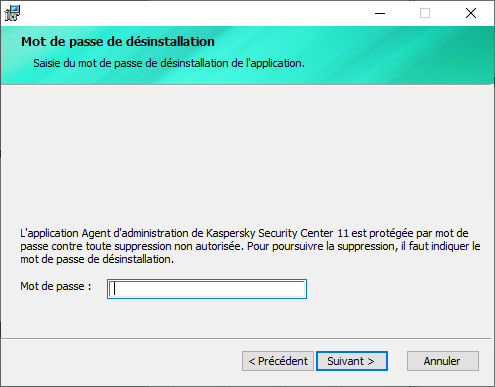

Formidable outil , mais en essayant de creer un package de désinstallation je suis tombé sur un souci , l'antivirus Kaspersky est protégé par un mot de passe empêchant sa désinstallation
Question : Wapt permet t-il de gérer un mot de passe pour la désinstallation d'un logiciel ?
En effet j'ai un mot de passe qui est requis pour désinstaller kaspersky et j'aurais voulu l'inclure dans le script python mais qu'il n'apparaisse pas de manière visible, soit faire un import d'un fichier crypté ou autre, (à noter ce n'est pas le mot de passe d'accés de wapt)
Comment puis je procéder ? Merci d'avance cordialement ! :)

j'ai eu le même soucis mais je n'ai pas trouvé de solution.
Comme nous avons une console KES pour gérer le parc et que celle-ci gère la désinstallation via WAPT.
Peux-être une piste : https://support.kaspersky.com/fr/14674#block4

La désinstallation silencieuse de KES est possible en utilisant les arguments KLLOGIN et KLPASSWD.
Par contre, l'identifiant et le mot de passe seront en clair ...
