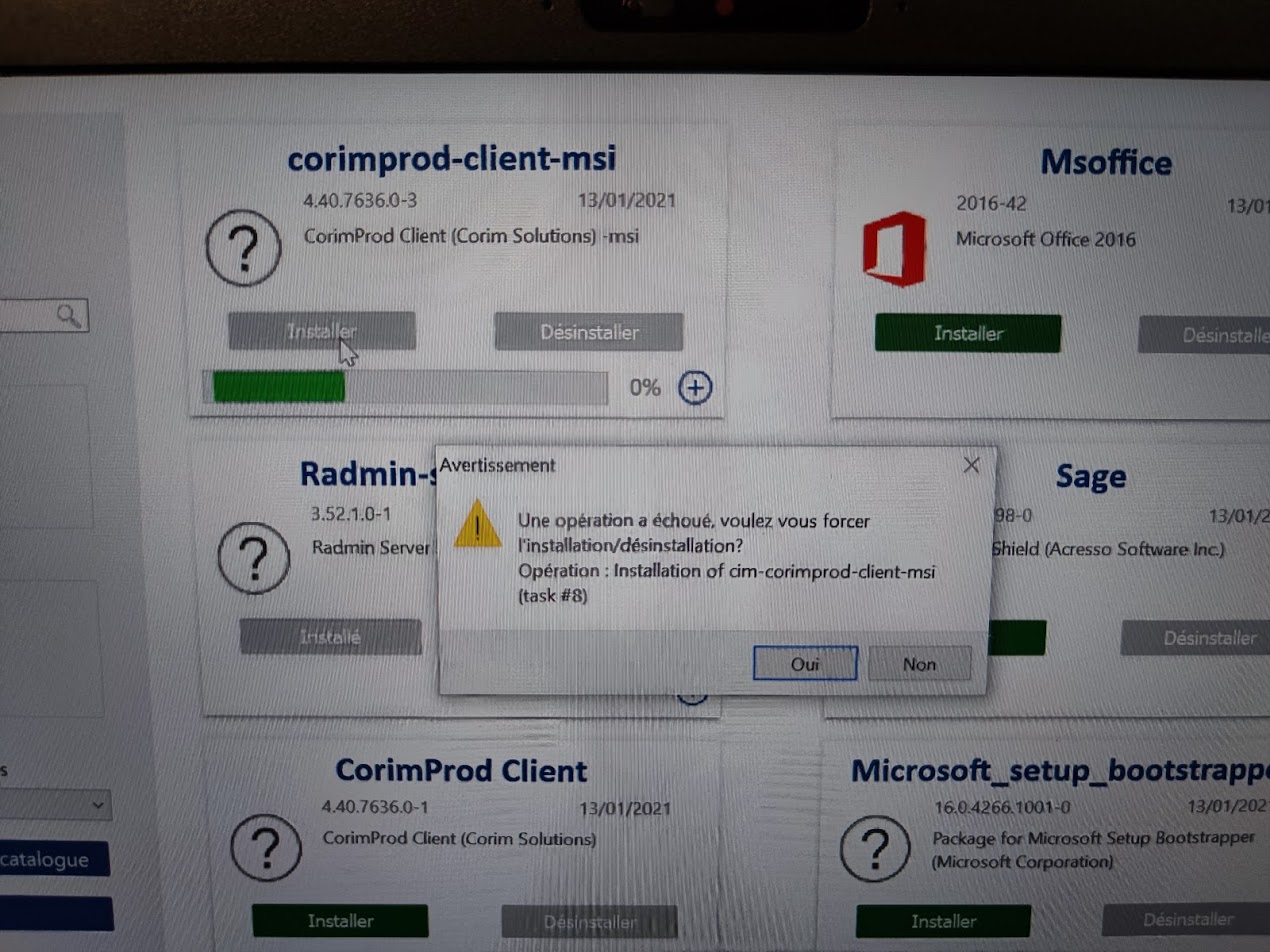

j'ai tenté cette solution mais ça ne fonctionne pas plus même en installation depuis le portail d'application.
de tous les logiciels que j'ai tenté de rajouter j'ai office, corim, et le client sage qui ne fonctionnent pas...
Suis un peu perdu...
en PJ j'ai mis le message d'erreur que j'obtiens et ci-dessous les paramètres passés dans le setup.py :

- IMG_20210113_145308.jpg (213.92 Kio) Consulté 12405 fois
