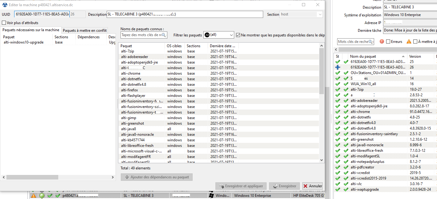

Mais j'ai toujours un souci pour l'affectation du package à mes machines... J'applique le package, enregistre et celui-ci n'est plus présent lorsque j'actualise les paquets nécessaires... pourtant, tout est OK niveau architecture cible et version WAPT minimum !

Petite copie d'écran pour justifier mon propos…

J'essaie d'avancer petit à petit sur mon incident.
J'ai réessayé à plusieurs reprises, en synchronisant, rebootant les repos mais problème toujours présent.
J'ai alors voulu tenter l'installation via le self service sur la machine et là : Bingo, ça a fonctionné sans problème. Donc, je ne suis pas expert mais je me dis que le package est bon.

Cela ne fonctionne pas que sur les postes pointant sur un dépôt secondaire ?
Re: Problème de build package windows10-upgrade
Publié : 22 juil. 2021 - 12:35
par fck_mly
J'ai le même problème que le dépôt soit le principal ou les repos secondaires.
Les 3 secondaires que nous avons ont le statut OK, le package est bien présent sur les 3 repos, le propriétaire des packages est le compte "wapt"...
Publié : 09 août 2021 - 15:52
package : alti-windows10-upgrade
conflicts : alti-windows10-upgrade-data,alti-windows10-upgrade,alti-windows10-2004-upgrade,alti-windows10-20h2-upgrade
Problème dans le fichier control
