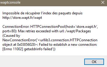

Nous venons de mettre à jour notre version community en version entreprise.
Tous semble de se mettre à jour petit à petit.
Cependant, l'accès au dépot externe store.wapt.fr/wapt ne fonctionne plus (voir message d'erreur en pièce jointe).
Nous avons un proxy mais tous les paramètres semblent avoir été transféré mais la console refuse d'accéder à la liste des paquets.
Avez-vous une idée ?

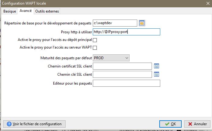

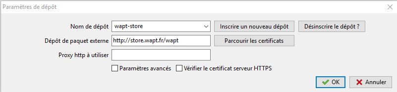

Par défaut, les paramètres du dépot était comme indiqué sur la photo.
J'ai ajouté le proxy : sans succès.
Cdt

Il faut mettre le proxy sur la partie dépôt et pas sur la console pour votre cas.

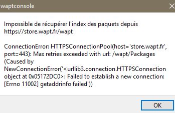

Lors de l'ouverture du store donne-t-elle la même erreur ?
celine18
Messages : 25
Inscription : 03 oct. 2018 - 15:14
23 août 2021 - 16:54
Désolé pour l'attente, j'étais en congés !
Oui, le message est similaire, le voici :
