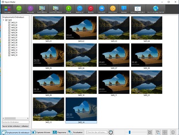

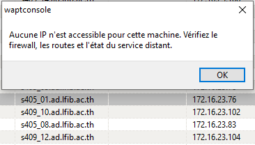

Depuis le passage à wapt 2.1 il n'est plus possible d'accéder aux postes via Veyon depuis la console :
Cela fonctionnait très bien sur la v.2.0.
Pourtant les postes sont bien accessibles via Veyon Master ou en entrant directement l'IP dans Veyon :
C'est donc au niveau de la console que cela coince.
Auriez vous une solution ?
