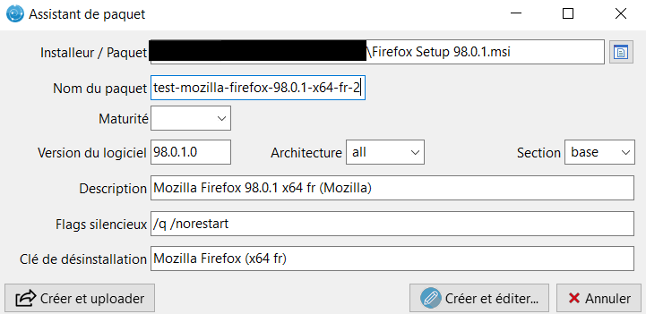

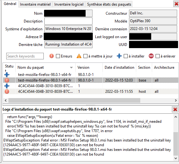

Pour un projet lors de mon stage de deuxième année en BTS en informatique,
j'ai mis en place la solution WAPT sur un Windows 2016 serveurs.
J'ai installé un client Windows 10 avec l'agent et ensuite, j'ai créer mon propre paquet Firefox en prenant un .msi.
Une fois créer le paquet, je l'ai déployé sur le client.
Le paquet se déploie bien sur le client, mais sur le serveur, il met une erreur lors de l'installation et d'après ce que je lis, c'est un problème dû à la clé de désinstallation.
C'est pour cela que je l'ai modifié dans le code python du paquet,
mais malgré cela l'erreur et toujours présente, je voulais savoir comment je peut la régler.
Merci de votre aide.
Ps : je suis débutant sur wapt et je ne suis pas très bon en python.

Bonjour Mathéo21,
version de wapt? A priori c'est une version 1.8.2. Pour info le support par Tranquil IT de cette version s'arrête fin avril [1], je vous conseille de regarder pour upgrader en 2.2 discovery.
Est ce que vous pouvez mettre le setup.py complet (dans un bloc "code")? Visiblement vous avez pas passé la clef de désinstall à la fonction install_msi_if_needed...
Normalement il n'est pas nécessaire de passer la clef de désinstall si c'est un msi, sauf si il est mal construit (ce qui est souvent le cas pour le msi de firefox malheureusement...).

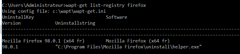

Bonjour Mathéo21,
d'après le list-registry, la uninstall_key est: "Mozilla Firefox 98.0.1 (x64 fr)" (cf. colonne uninstall_key) et non "Mozilla Firefox (x64 fr)"
Et il faut le passer en argument à la fonction msi (si la clef dans le msi est foireuse).
Denis Cardon
Code : Tout sélectionner
install_msi_if_needed('Firefox Setup 98.0.1.msi', uninstallkeylist= ["Mozilla Firefox 98.0.1 (x64 fr)",])Denis Cardon

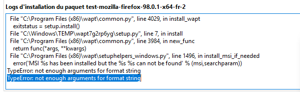

Je suis passé sur WAPT Discovery version 2.2.0.11720 et mettant le bout de code que vous m'aviez proposé la dernière fois cela ma mise une autre erreur.
Donc je voulais savoir d'où cela peut venir.
Merci pour votre aide.

Bonjour Mathéo,
merci pour ton post, il y avait un bug dans la fonction install_msi_if_needed quand le msi est foireux (ce qui est le cas du msi de firefox). Il y a eu un correctif qui a été effectué et qui sera disponible dans la prochaine version.
La ligne de commande de Simon devrait faire l'affaire pour l'install. Ceci dit je vous recommande d'utiliser plutôt l'exe d'install de firefox, il est moins buggé...
