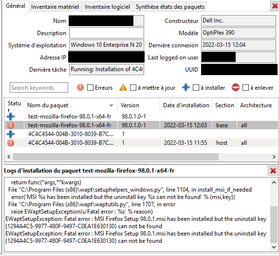

Le paquet se déploie bien sur le client, mais sur le serveur, il met une erreur lors de l'installation et d'après ce que je lis, c'est un problème dû à la clé de désinstallation.

mais malgré cela l'erreur et toujours présente, je voulais savoir comment je peut la régler.
erreur install firefox serveur wapt.PNG (39.55 Kio) Consulté 6704 fois

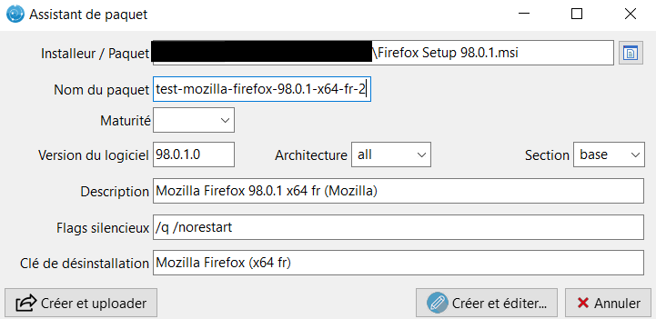

Paquet créé :

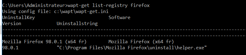

d'après le list-registry, la uninstall_key est: "Mozilla Firefox 98.0.1 (x64 fr)" (cf. colonne uninstall_key) et non "Mozilla Firefox (x64 fr)"
