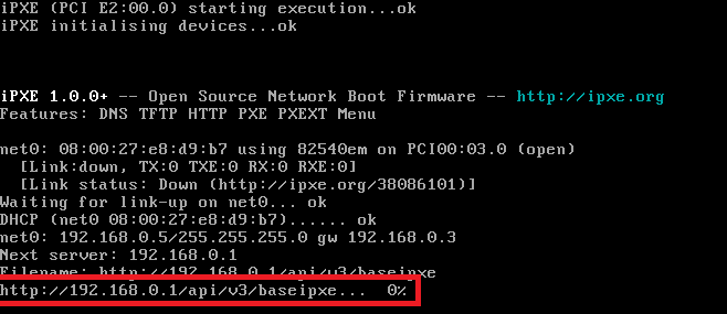

Je suis actuellement en train de tester WAPT sur un environnement virtuel (Virtualbox).
J'ai un problème lors du déploiement :
screen deploiement.png (11.79 Kio) Consulté 7210 fois
La tache reste bloqué à 0%, je n'arrive pas à trouver la source de ce problème...
Merci d'avance.

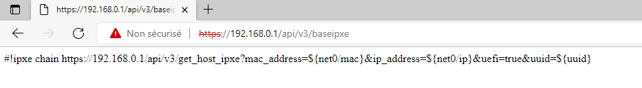

Pouvez-vous tenter de joindre cette url depuis la machine virtualbox ? (il faut un os du coup) (en http)
Re: Problème de déploiement Win
Publié : 04 mai 2022 - 14:35
par eliottiph
Oui, voici ce que j'obtiens :
wapt forum.png (8.8 Kio) Consulté 7194 fois
Publié : 04 mai 2022 - 14:51
Votre capture est en httpS
Vous avez une redirection automatique vers https sur votre serveur ?
Si vous voulez faire du https avec ipxe il faut avoir un certificat https valide ou alors recompiler ipxe ...

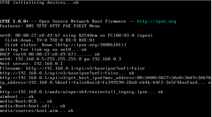

J'ai encore quelques soucis:
-plantage lors du lancement du déploiement, le déploiement reste bloqué sur la ligne media/sources/boot.wim ok

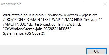

-Quand je veux préparer le Djoin offline, une seule UO est proposée alors que j'ai d'autres UO créer dans mon AD.
Publié : 04 mai 2022 - 20:17
Au vu de la capture d'écran c'est un bios virtualbox legacy que vous avez et non un uefi
pourtant la machine essaie de booter en uefi d'après les screen
dans ce genre de cas l'adresse devrait être http://srvwapt.mydomain.lan/api/v3/baseipxe?uefi=false
la configuration dhcp qui redirige automatiquement en fonction du type de bios ne doit pas être bonne.

En ce qui les OU, wapt n'affiche que les OU qui sont connu grâce au agent wapt déjà installée, si vous voulez mentionner une OU qui n'apparait pas, modifier directement le champ en haut a droite de la fenêtre "OU"
Dans votre exemple, vous avez sélectionner la racine du domaine, ce qui n'est pas possible, il faut prendre une OU, on a juste pas encore mis de sécurité a ce niveau là

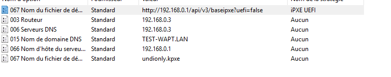

J'ai modifié mes options DHCP comme ceci, plantage au même endroit :

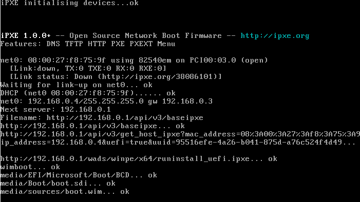

Publié : 05 mai 2022 - 11:39
UEFI n'apparait plus dans la capture du coup ?
Publié : 05 mai 2022 - 12:12
par eliottiph
erreur boot.wim.png (19.97 Kio) Consulté 7098 fois
