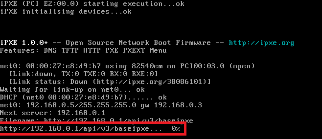

Je suis actuellement en train de tester WAPT sur un environnement virtuel (Virtualbox).
J'ai un problème lors du déploiement :
La tache reste bloqué à 0%, je n'arrive pas à trouver la source de ce problème...
Merci d'avance.

Pouvez-vous tenter de joindre cette url depuis la machine virtualbox ? (il faut un os du coup) (en http)
- Messages : 2368

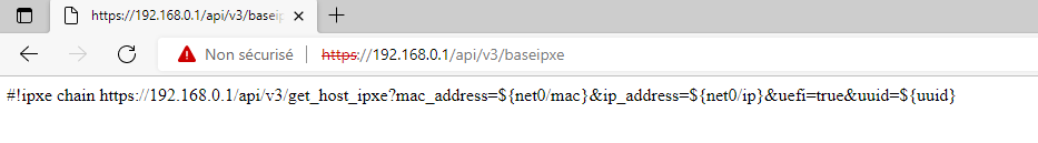

Votre capture est en httpS
Vous avez une redirection automatique vers https sur votre serveur ?
Si vous voulez faire du https avec ipxe il faut avoir un certificat https valide ou alors recompiler ipxe ...

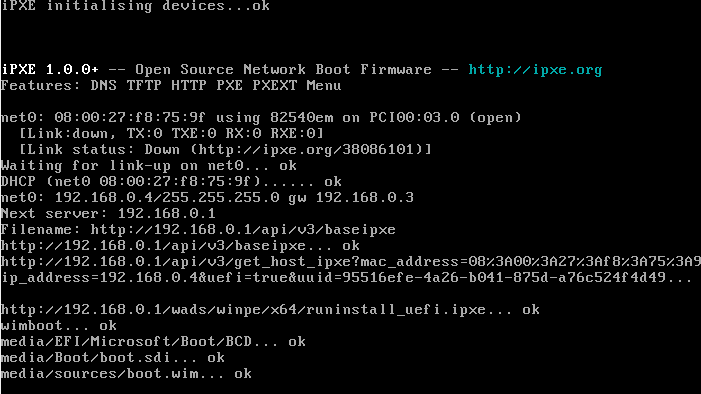

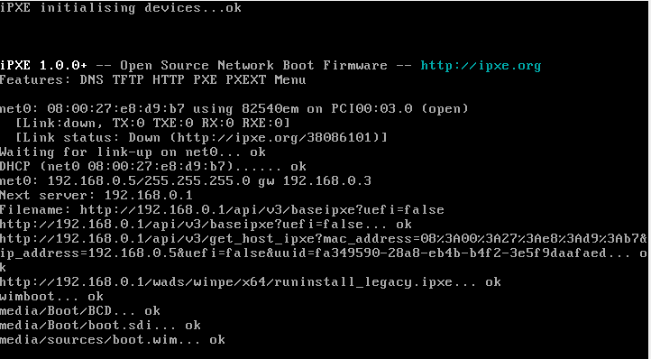

J'ai encore quelques soucis:

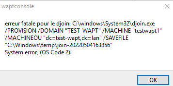

-plantage lors du lancement du déploiement, le déploiement reste bloqué sur la ligne media/sources/boot.wim ok -Quand je veux préparer le Djoin offline, une seule UO est proposée alors que j'ai d'autres UO créer dans mon AD. On avance doucement mais surement

Au vu de la capture d'écran c'est un bios virtualbox legacy que vous avez et non un uefi
pourtant la machine essaie de booter en uefi d'après les screen
dans ce genre de cas l'adresse devrait être http://srvwapt.mydomain.lan/api/v3/baseipxe?uefi=false
la configuration dhcp qui redirige automatiquement en fonction du type de bios ne doit pas être bonne.

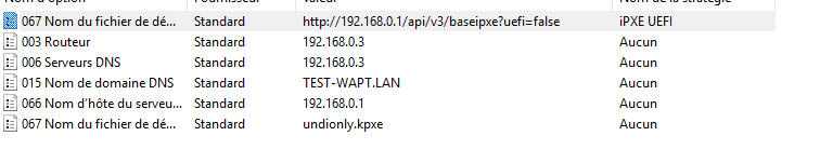

Pour comprendre comment ça marche dans le dhcp:
La machine fait donc deux demandes de dhcp, une fois pour récupérer le fichier ipxe et une fois que ipxe a démarrer, ipxe fait lui même a nouveau une autre demande dhcp pour récupérer son url de configuration
Attention notre documentation ne mentionne pas le legacy pour les serveur dhcp windows:
En ce qui les OU, wapt n'affiche que les OU qui sont connu grâce au agent wapt déjà installée, si vous voulez mentionner une OU qui n'apparait pas, modifier directement le champ en haut a droite de la fenêtre "OU"
Dans votre exemple, vous avez sélectionner la racine du domaine, ce qui n'est pas possible, il faut prendre une OU, on a juste pas encore mis de sécurité a ce niveau là
Code : Tout sélectionner
# Si la machine est une machine avec un bios legacy (client-architecture = 00:00) alors:
filename "undionly.kpxe" (on indique ici de démarer ipxe)
# Si la machine est une machine avec un bios legacy (client-architecture = 00:00) ET que c'est ipxe qui demande alors :
filename "http://srvwapt.mydomain.lan/api/v3/baseipxe?uefi=false"
# Si la machine est une machine avec un bios uefi (client-architecture != 00:00) alors:
filename "ipxe.efi";
# Si la machine est une machine avec un bios uefi (client-architecture != 00:00) ET que c'est ipxe qui demande alors :
- Messages : 2368
UEFI n'apparait plus dans la capture du coup ?
