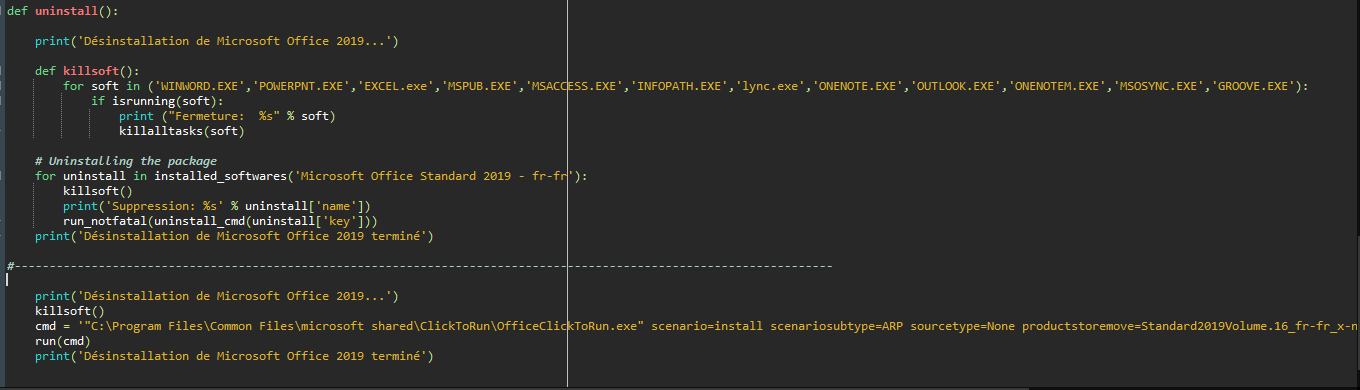

J'ai essayé plusieurs méthodes de le désinstaller en implémentant la fonction def uninstall()
Mais la même erreur revient à chaque fois

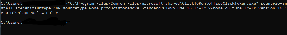

En ligne de commande je ne peux trouver l'erreur car en lançant la commande via un cmd je ne reçois aucun retour malgré que la désinstallation d'Office 2019 ne s'exécute pas.
