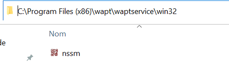

Ce qui est étrange c'est que le nssm.exe est bien présent dans le dossier C:\Program Files (x86)\wapt\waptservice\win32\nssm.exe... donc à bien du s'installer..

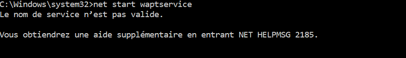

Est ce que ça marche si vous lancer le service en ligne de commande (avec élévation de privilège)
Qu'est ce qu'il y a dans l'observateur d'évènement?

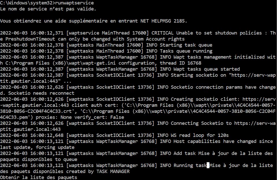

Bonjour Denis,
Lorsque j'effectue un net start waptservice, cela me répond : le nom de service n'est pas valide (PJ).
Pour lancer l'agent wapt via cmd je fais généralement un runwaptservice et la on me dit le même message d'erreur ma le service démarre.
Dans l'observateur d'évènements je ne vois rien de particulier, dans quel rubrique dois-je chercher une quelconque information?
Merci pour votre soutien.
Anthony
Anthony
