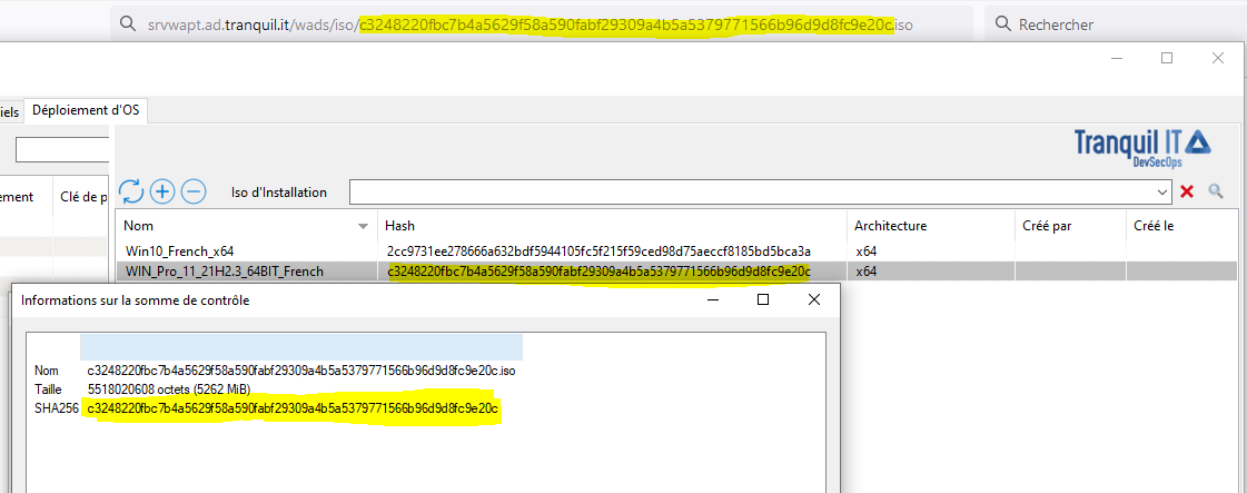

J'arrive maintenant encore sur un autre message d'erreur. Je pense que c'est un problème concernant l'image iSO...
Image (ouvrez l'image dans un nouveau onglet pour y voir plus clair)
Cdt,
Erman
14 juin 2022 - 12:31
Oui effectivement
Le hash de l'iso download le correspond pas au hash annoncer.
Votre iso windows10 ne fait que 3.1 Giga ? Il y a peu être eu un soucis lors de l'upload de l'iso ?
Le nom du fichier et donc l'url correspond a la somme sha256 donc là visiblement la somme du fichier ne correspond pas.
Donc soit il y a eu un problème lors de l'upload, soit il y a un problème lors du download par wads
