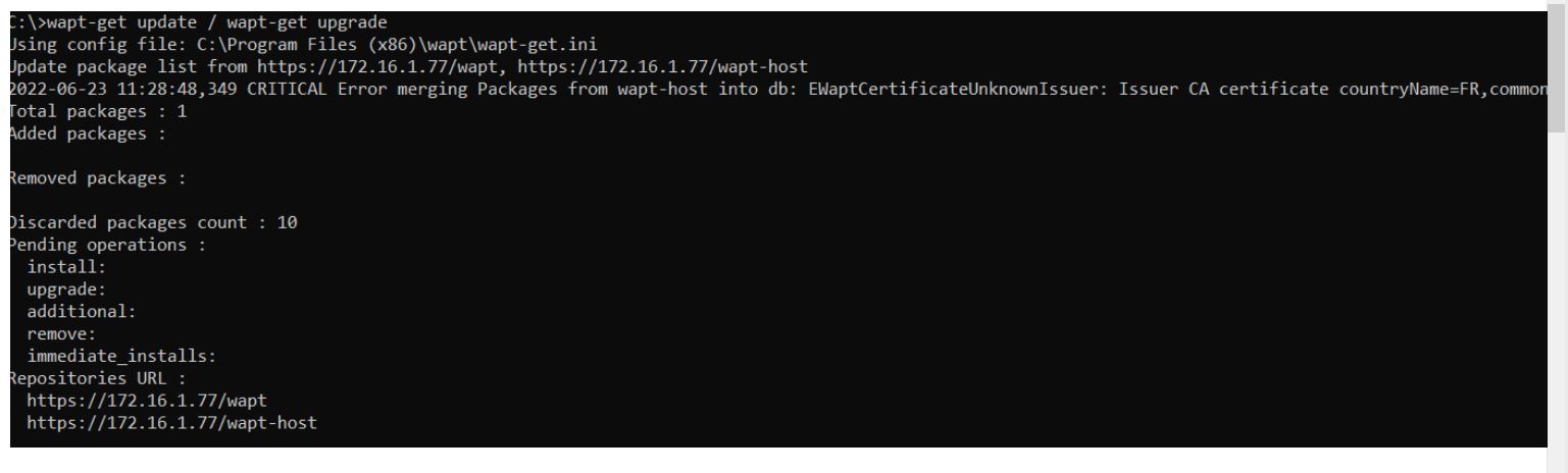

Si vous lancez un wapt-get update / wapt-get upgrade sur le poste client , ça donne quoi?

voici ce que j'ai en pj
labeyrie
Messages : 7
Inscription : 21 juin 2022 - 15:19
23 juin 2022 - 11:43
la fin de la ligne est: commonName=INFO can not be found insupplied bundle

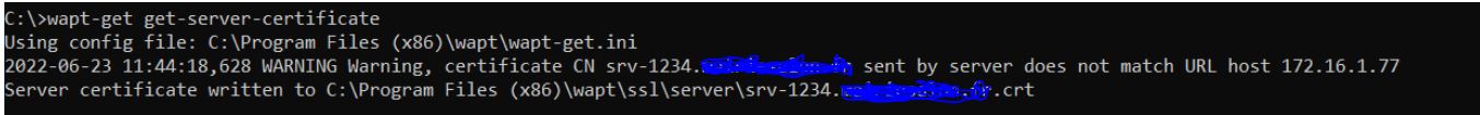

j'ai cela également

Bonjour j'ai effectué quelques modifications:
J'ai changé l'adresse du serveur WApt et j'ai mis son nom de machine à la place de son IP
J'ai recrée un certificat et une nouvelle clé
J'ai "généré" un nouvel agent WAPT"
J'ai téléchargé ce nouvel agent et réinstallé sur le poste agent
L'install se fait bien mais les paquets n'apparaissent toujours pas dans la liste.
Est ce que je dois résigner les paquets afin qu'ils apparaissent dans le self service et dans l'onglet "général" quand je pousse des paquets sur un pôste pour l'installation?
merci pour votre aide
Messages : 1991
27 juin 2022 - 10:50
Bonjour labeyrie,
labeyrie a écrit : 24 juin 2022 - 15:24 Bonjour j'ai effectué quelques modifications:
en effet par rapport à votre dernier post, vous essayer de valider un certificat https en vous connectant avec une adresse ip...
