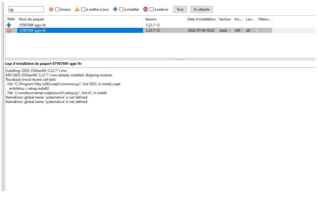

lors de l'installation sur les postes via Wapt :
wapt: 1.8.1.6742
le Paquet wapt tis-qgis-ltr 3.22.7-12 signale une erreur
voir capture
Par contre il est impossible de désinstaller via Wapt , obliger de désinstaller sur le poste en manuel
Quelqu'un peut m’éclairer ?
Merci d'avance

Bonjour Thierry,
avec l'arrêt du support WAPT 1.8.2 Community par Tranquil IT fin avril 2022 puis celui de la version WAPT 1.8.2 Entreprise fin juin, les paquets du store ne sont plus garanti d'être compatible avec la version 1.8.2 de WAPT.
En l'occurence ce paquet appelle une fonction spécifique WAPT 2.x. Je vous recommande donc d'upgrader, ça va résoudre le problème. D'ailleurs le problème va se poser pour beaucoup de paquet rapidement, car on avait fait attention de ne pas utiliser certaine fonctionnalité pour garder la compatibilité. Maintenant que ce n'est plus nécessaire (fin support 1.8.2), Tranquil IT ne va plus garantir la rétro-compat avec la branche 1.8 dans le store.
Par contre le paquet aurait du être taggué en version minimale wapt 2.x. On va corriger cela.
Pour info tous les paquets du store passe désormais à travers la moulinette LUTI qui test l'install, la désinstall puis l'upgrade (ie install de la version n-1 puis install de la version n), il ne devrait donc pas y avoir de problème comme cela sur une version WAPT à jour.

bonjour Merci dcardon pour la reponse
Donc effectivement le soucis serait due a la Version
Je vais voir pour faire evoluer cette version
