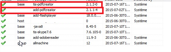

Le paquet "-pdfcreator" qui était donc dans le groupe "ALL-MACHINE" et donc assigné sur tout les poste n'a plus lieu d'être. Je l'enleve donc de mon groupe "ALL-MACHINE". Le soucis est qu'il n'est donc plus présent dans la liste des paquet du groupe "ALL-MACHINE" mais toujours affiché sur la liste des logiciel de chaque machine voici un screen
Je suis donc obligé e passer sur tout les poste pour faire un clique droit --> oublier le paquet.
Je me demande donc pourquoi en supprimant simplement le paquet du groupe ALL-MACHINE il ne se supprime donc pas non plus de la liste des paquet à mettre a jour sur la machine, le paquet n'étant plus installé (Remplacer par le PDFCreator 2.1.2) et étant bien supprimer du groupe.

30 juil. 2015 - 13:38
Salut
En faite il y a un soucis
Tous les paquets qui proviennent de ton dépôt privé devrait tous commencer par "add-" (ton prefix) et pas "tis-" ou "-" (comme celui de java)
Ca fonctionne quand même comme tu fait mais normalement c'est pas comme ça (sinon ca deviens compliqué)
Du coup, ton pdfcreator 2.1.2 aurait du s'appeler "add-pdfcreator" et pas "tis-pdfcreator"
Ainsi tu aurait eu un seul paquet add-pdfcreator dans la liste des logiciels de la machine.
La du coup dans ta liste il y aurais un peu de ménage a faire. En gros faire en sorte que dans "dépôt privé" tu n'est que des paquets avec "add-"
Ensuite faire un paquet fixup qui oublie des paquets en masse.
